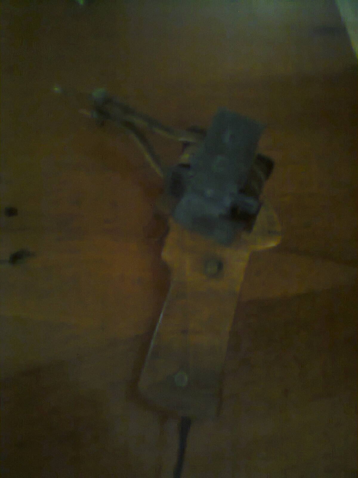

врядли с паяльником дружу очень хорошо лет с10-ти.вот один из моих самодельных паяльников.
Фото0501.jpg [ 107.93 КБ | Просмотров: 2494 ]

Не нужно быть таким самоуверенным, а проверять нужно, никто от этого не застрахован.Сказано же было проверять плохие пайки, напряжения питания проца и так далее, нужно что то делать уже а не гадать, Ну а если лень тогда тогда это уже ваши проблемы. Нужно мыслить логически же, тело до вмешательства хоть как то но работало, а потом проявился такой дефект , схема же есть, прибор в руки и вперед замерять .
