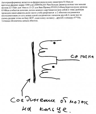

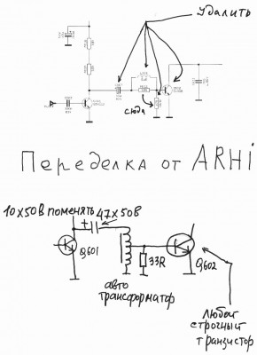

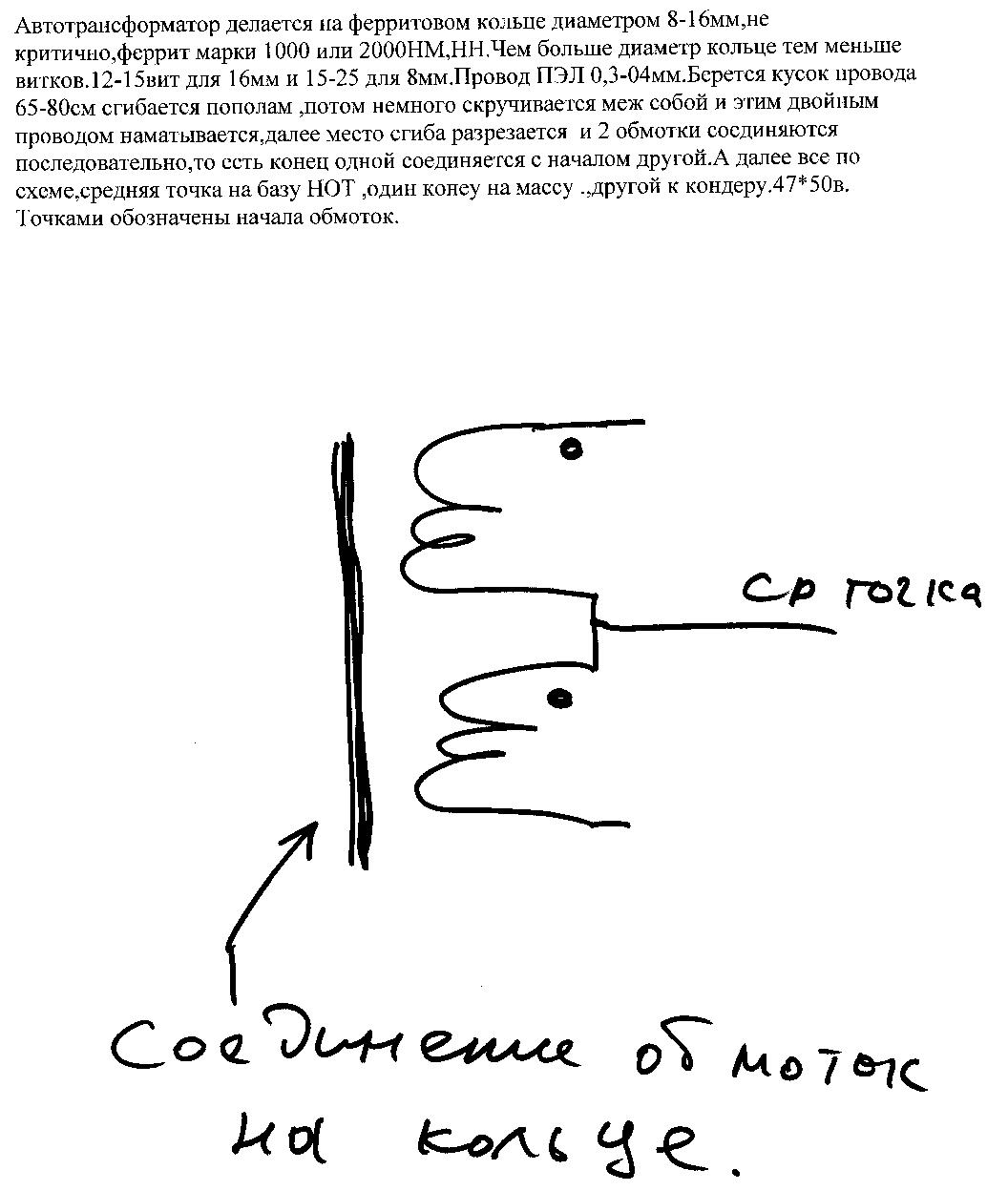

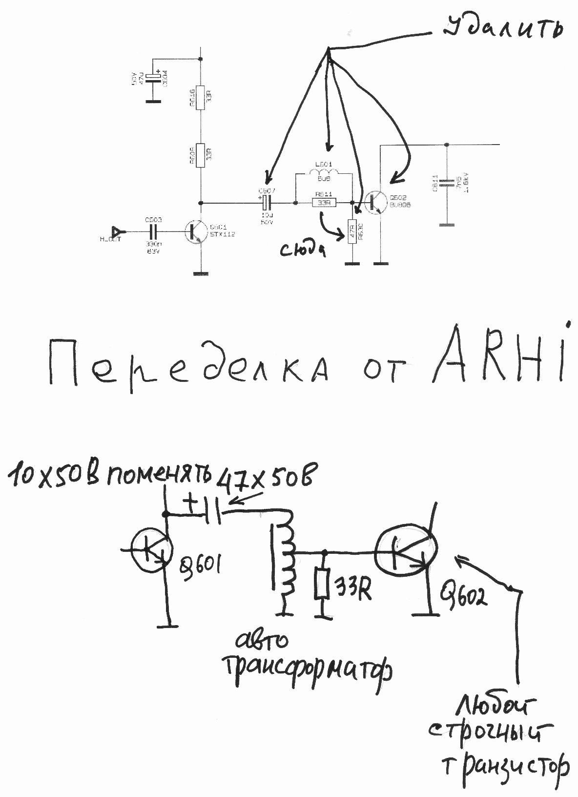

 Заголовок сообщения: Re: VESTEL VR2106TS Не включается
СообщениеДобавлено: 09 июн 2016, 17:18
По нижней ссылке все есть.Я там вылаживал в другой теме.
Добавлю только шо ферритовое кольцо есть в самом теле и не одно,висит на проводах в качестве фильтра от помех чо ли.
Мотать проводом 0,5 всего 12 витков не более иначе амплитуда импульса запуска будет невыносимой для НОТа.
Идеально стает транзистор MD1803 со всевозможными модификациями.Успешно идет и наш КТ838,но нада ставить демпферный диод(с какого нить моника или TV шасськи.
