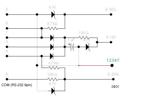

Два резистора рулят ! ;)

По-моему тоже простой, к этой же программе - PonyProg2000
pony-20v8.jpg [ 21.7 КБ | Просмотров: 1954 ]
Ну, так я убрал диоды, стабилитроны и получилась твоя схема. :D
Это то же самое.
Просто у тебя питание от ком-порта.

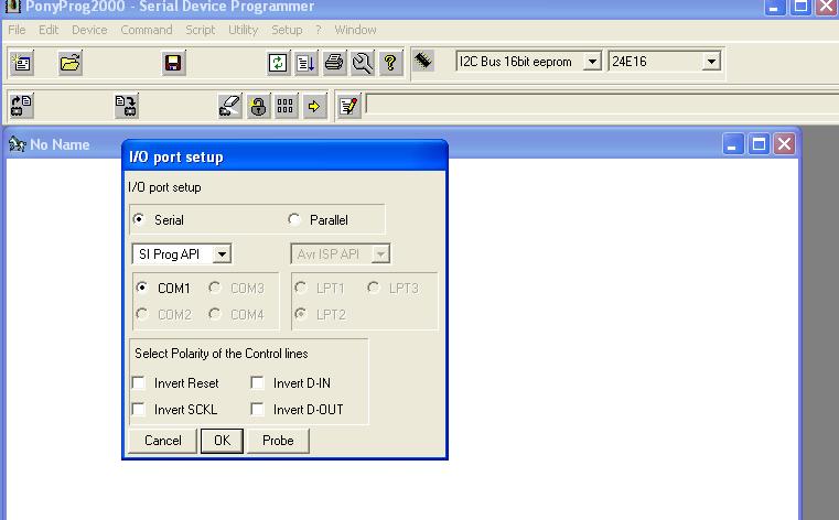

СообщениеДобавлено: 20 ноя 2015, 05:52
тут был
настройки ком порта.JPG [ 44.03 КБ | Просмотров: 1945 ]

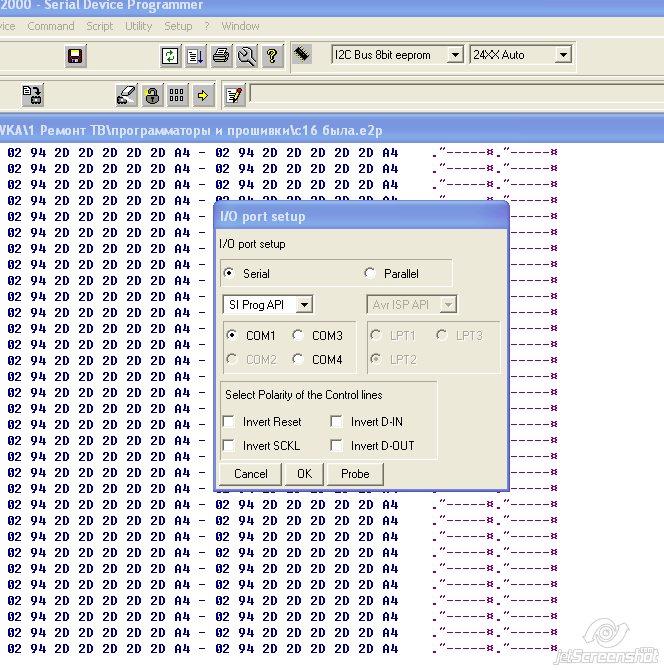

тут был
Подключился к другому компу-всё ОК.
Теперь сохранил старую прошивку, но она в е2р, а я скачал .bin
чо делать?
Залить или конвертировать?

вот так получилось расшарить чип.
port setup.jpg [ 160.31 КБ | Просмотров: 1941 ]
