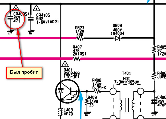

кондёр поставил соответственно схеме,завтра попробую на другой кинескоп подкинуть

Поставил на другой кинескоп ,результат тот же.Я заметил что при включении на долю секунды экран как бы запускается и снова тухнет.

А кондерчик этот точно на землю ? Если шасси "подобное" подставлялось , то может пк такая же и ее подставить - исключим утечку диодов , саму панельку и конденсатор по ускоряющему ...

Плата уже ушла,всё что имею.
Я поставил конденсатор CR409S на котором маркировка
B 681 K
2KV
Просто я его взял с платы на которой принцип строчной очень похож.

А ответ на дважды заданный вопрос ?..

CR409S действительно на землю,паралельно с CR410S.
Пробой.jpg [ 52.21 КБ | Просмотров: 1967 ]
