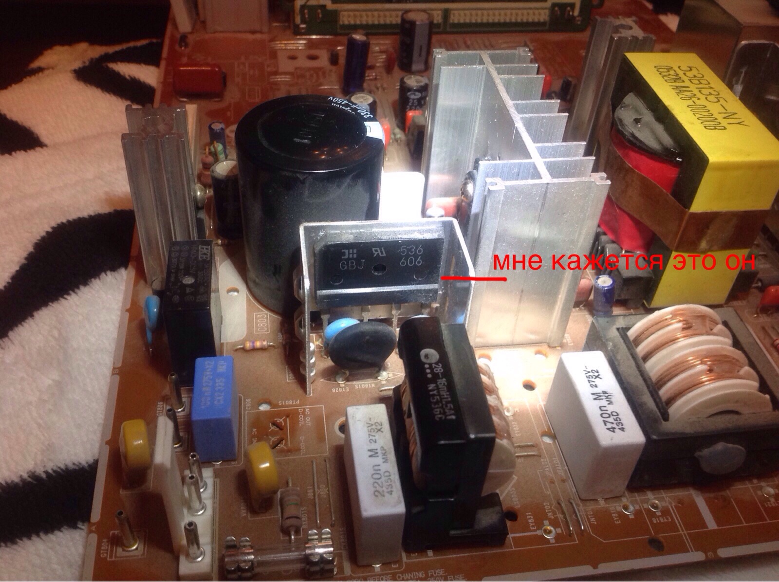

Ну вот как то так.

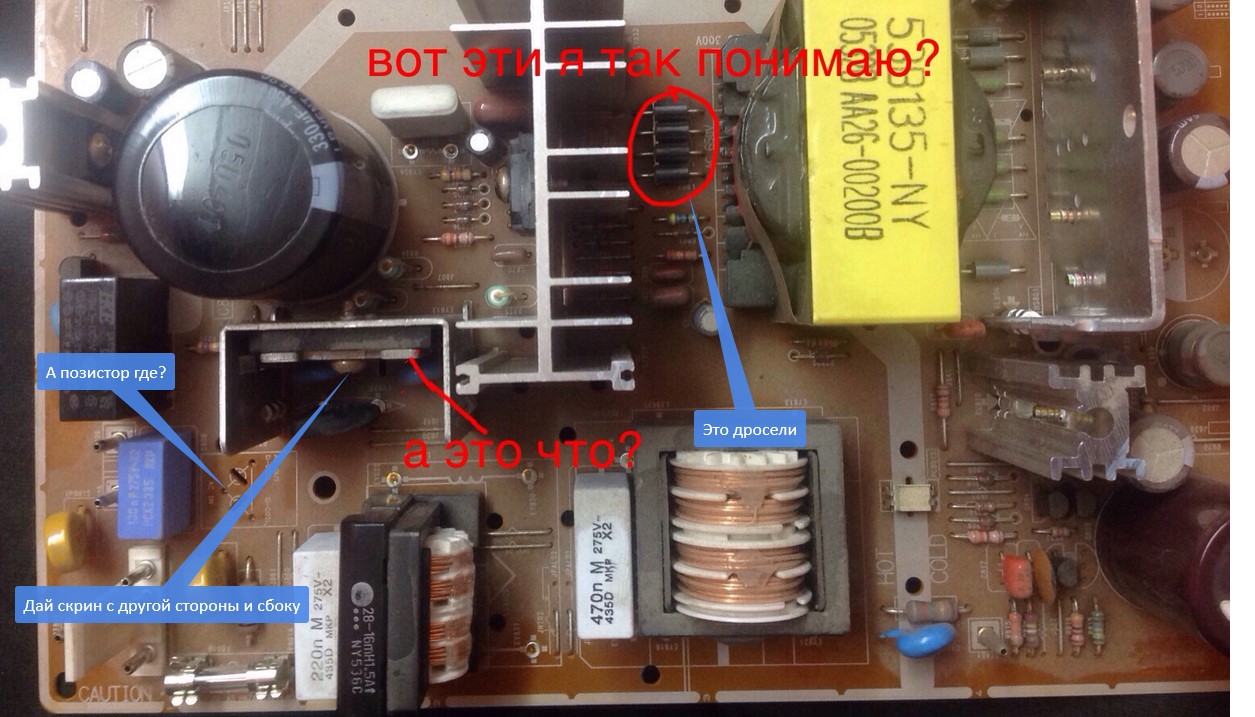

А позистор выпаял потому что думал замыкание в размагничивающей рамке.

Вот, это как раз и диодный мост (меня смутило что радиатор стоит). Тебе Евгений давал схему с диодным мостом. Вот по ней и начинай проверять. Ну соответственно включив его. И повесь на всякий случай лампу вместо предохранителя.

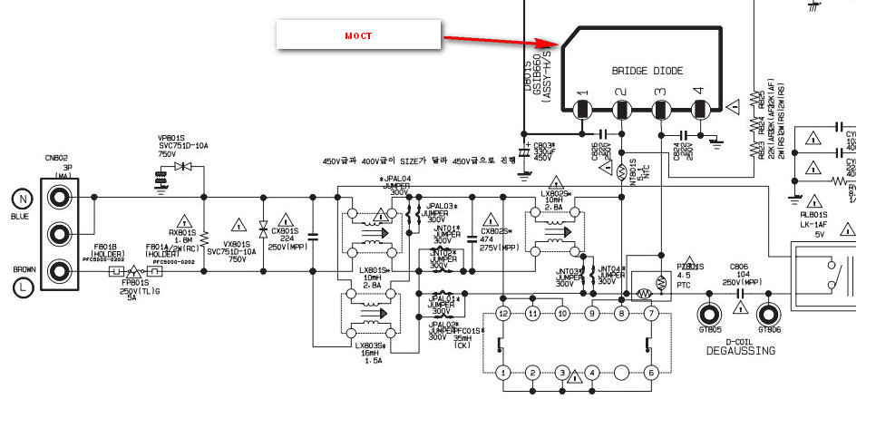

Окромя внешнего вида каждые детальки еще и схемное обозначение имеют. В данном случае мост на схеме вот:
2014-12-19_214942.jpg [ 85.8 КБ | Просмотров: 990 ]
а в реальности он выглядит как микросборка у которой выводы подписаны +, -, и переменное напряжение

А мостик-то диодный целых 4 диода содержит, и проверять нужно каждый из них!
Я так и думал, просто меня смутило что вы написали 4 диода. Видео смотрел на одном меняли четыре диода, на втором какраз такой был! Я проверил его как на видео, он в норме вроде!
