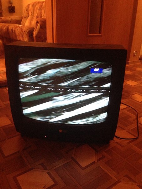

Включил на AV.Звука нет.Горит постоянно значек AV.Меню не кривое.Так вот почему его хотели выкинуть. :D
    TDA2006 рабочая,подкидывал сигнал на С532,сигнал проходит.Где настроить Видео?
    Микре IC01 капец ? :?
или мало напряжения на С812,в схеме должно быть 25 вольт а на деле 21 вольт.
Вот такое кино.jpg [ 55.37 КБ | Просмотров: 3383 ]

    Судя по картинке идет сбой общей синхронизации.Обвязку проца и особенно емкости.

Питание процессора в норме,только вот на 54 выводе проца. 3 вольта,но телек без телетекста. Критично?
    По звуку.На 35 вывод сигнал приходит,с 44 вывода сигнал не выходит.Замкнул 35 и 44 вывод,звук появился.Вывод капец процу.!Звук можно и без проца. организовать 8-) а вот как надурить процессор насчет Видео?
Растр тоже кривой, такие же искажения ,что и на фотке,только нет горизонтальной полосы.

Не спеши проц хоронить и оставь в покое звук(пока) .
    TDA9381 и есть без телетекста,был бы телетекст его бы звали TDA9351
    Шо на пинах 61,14,36,1-6.Проверить в обвязке проца все литы(возможно подсохли)
    Можно паяльником дотрагиваться до верхушки емкостей на 3-5 сек.Результат виден сразу.
