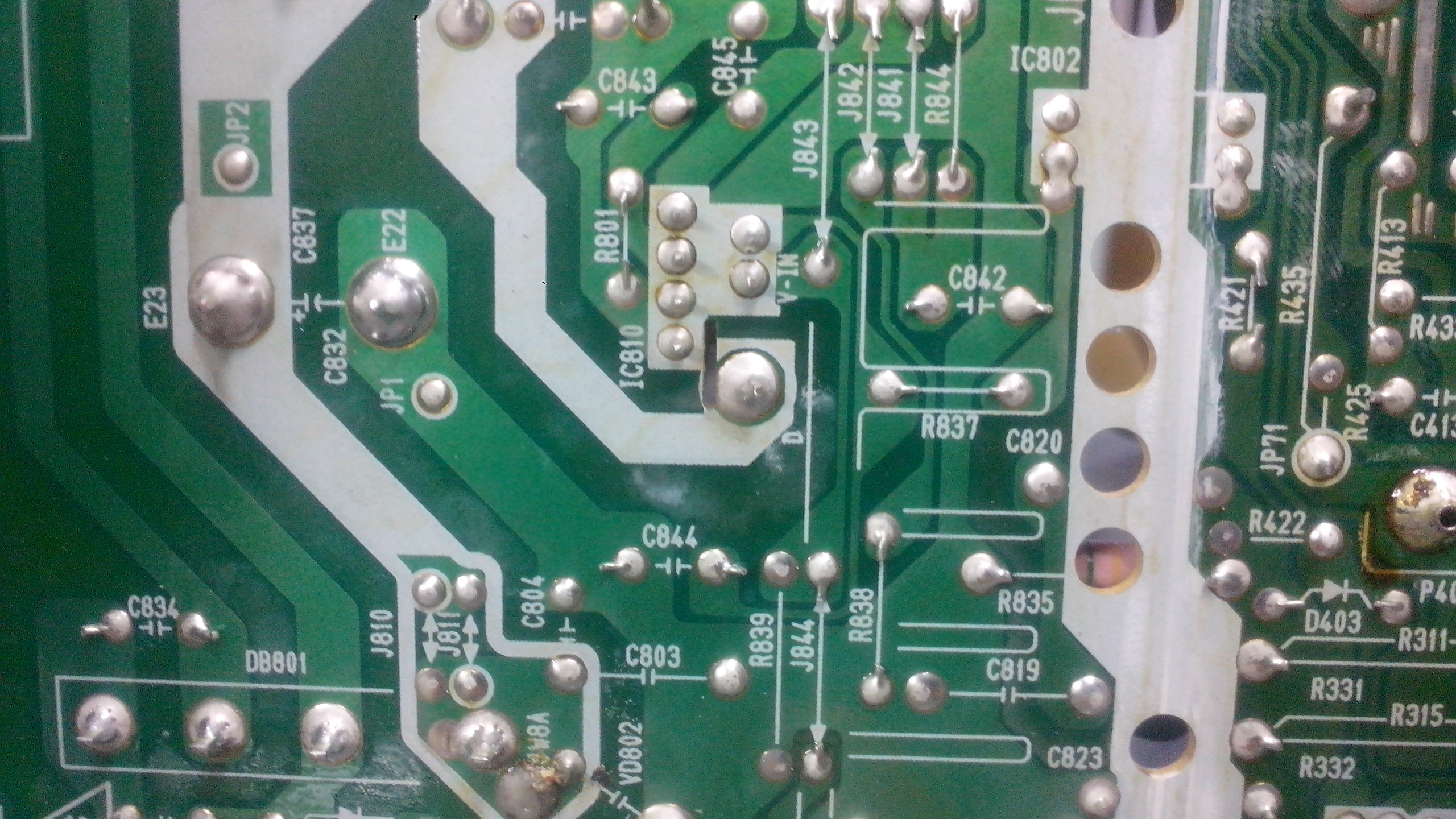

Замеры сделал!
Комментарий к файлу: На ножке Vin 15V, на остальных если смотреть снизу вверх в первом ряду третья 2.6V, а во втором ряду вторая 2.3V
IMG_20151119_152046.jpg [ 1.45 МБ | Просмотров: 1198 ]
 Заголовок сообщения: Re: LG 25Q4RLQ Нет звука
СообщениеДобавлено: 19 ноя 2015, 13:31

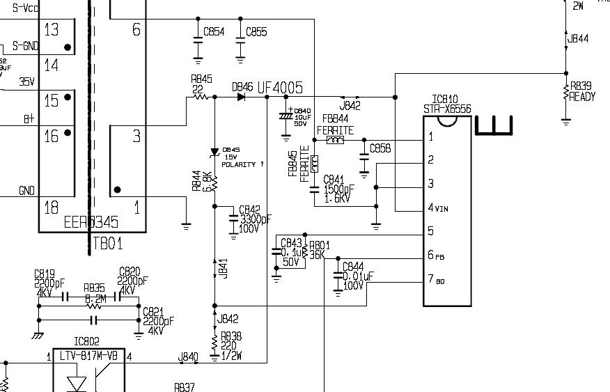

Замеры на схеме укажи.
Ножки (выводы) микросхемы считаются слева на право , если смотреть на название микросхемы.
Светодиод горит на телевизоре?
замеры.JPG [ 62.95 КБ | Просмотров: 1196 ]

Я знаю как они считаются! Просто ножек там шесть!
СообщениеДобавлено: 19 ноя 2015, 13:42
Один вывод откинут с завода ;)
СообщениеДобавлено: 19 ноя 2015, 13:43
Зарегистрирован: 02 окт 2015, 06:30
Сообщения: 28
место жительства: Стрежевой
Значит на второй 2.3В, на третьей 2.6В, на четвертой 15В, пятая и шестая и первая по нолям!
СообщениеДобавлено: 19 ноя 2015, 13:45
Второй вывод на плате не подключен! Схему то смотри!
