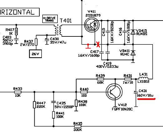

С431 10мкфХ160в замени.
И похоже на схеме допущена ошибка.

С431 10мкфХ160в менял без результов.
Его в обязательном порядке нужно менять, очень распространённый дефект – «большой размер по горизонтали». Теперь проверь исправность модулятора, отпаяй ножку у R431, размер по горизонтали должен стать маленьким и не что сильно не греться.

Откинул R431,ничего не изменилось, растянут верх и греется L415.

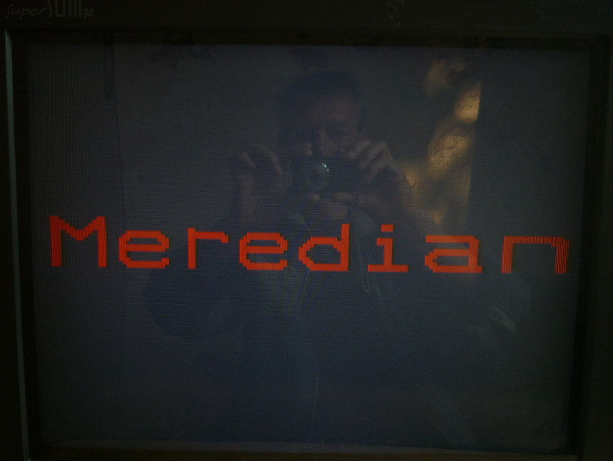

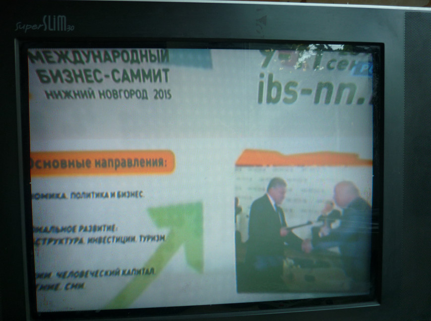

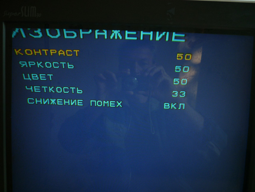

Фото с тела
2015-08-26_111228.jpg [ 65.96 КБ | Просмотров: 878 ]
2015-08-26_111205.jpg [ 112.33 КБ | Просмотров: 878 ]
2015-08-26_111140.jpg [ 129.28 КБ | Просмотров: 878 ]
СообщениеДобавлено: 26 авг 2015, 07:52
Таки подушка на лицо и размерчик увеличен.Исчо раз скажу рой демпфер методом замены запцацок.
Вызвони цепь от ТДКСа к коррекции и от коррекции к регулировки EW (20 пин) и 0,5 на нем мало,катастрофически.
