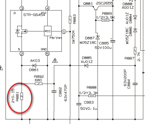

Подскажите на счет сопротивления R881 2Y0.15 насколько я понял это 2вт 0.15оМ,просто он у меня звонится на мегаомах ,вот боюсь высадить микросхему(с таким трудом доставшуюся)
 Заголовок сообщения: Re: akira ст-21sw9a не включается
СообщениеДобавлено: 13 фев 2015, 08:11
Зарегистрирован: 18 янв 2015, 12:55
Сообщения: 203
Откуда: Украина
место жительства: Артёмовск Укр.
при подачи питания слышен звук запуска на долю сек и всё
