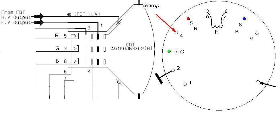

Насколько я помню, накал 9 и 10 ножка? Просто прозвонить, или обязательно напряжение подавать на него?
 Заголовок сообщения: Re: Samsung CS-29K3ZQ2X
СообщениеДобавлено: 23 окт 2015, 21:51
Сообщения: 206
Откуда: Москва
место жительства: Москва
Нет, 6 и 7, а проще, две верхних ножки.
Кинескоп.JPG [ 35.96 КБ | Просмотров: 1001 ]

Сними плату кинескопа и на ней прозвони соответствующие ножки, заодно посмотри качество паек этих ножек.

Прозванивать нужно в двух разных местах! Снимаешь плату кинескопа, сначала на самом кинескопе две верхних ножки прозваниваешь, после на самой снятой панельке прозваниваешь соответствующие контакты (куда эти ножки входят).
Два замера должны быть!
