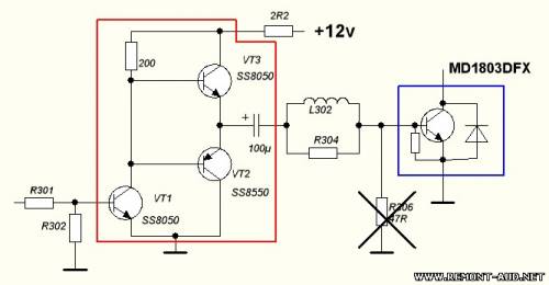

Кстати ща попалась схемка переделки под один транз.
Сам не пробовал но желаю чтоб.

СообщениеДобавлено: 29 ноя 2014, 00:48
И исчо одна переделка.Тока шо слямзил.

СообщениеДобавлено: 29 ноя 2014, 16:42
Думаю что переделка НОТ боком вылезла. :(
