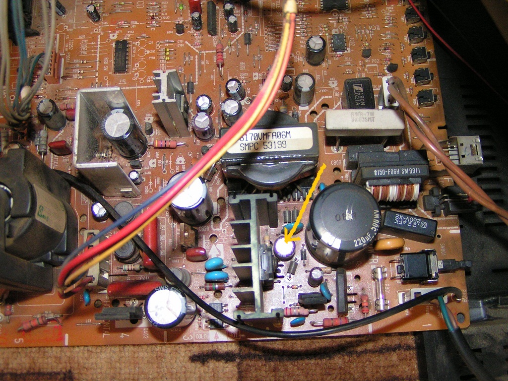

Паяльник выявил отмеченный конденсатор. Чтоб не ошибиться, Отмеченный С801 220мкф 35В? Большой (хотя говорили не трогать) 220мкф 500В? и самый который не разглядел С802 33мкф 50В?
Жду Ваших подтверждений.

Проблема.jpg [ 413.46 КБ | Просмотров: 2163 ]
однако я в шоке... а на нем самом не написано что-ли?
обычно на 400...450V они бывают.
Он, кстати, элементарно проверяется: просто телеящик включаем и замеряем на нем (на кондере) напряжение. Если в пределах 280...310V, то его можно не трогать
