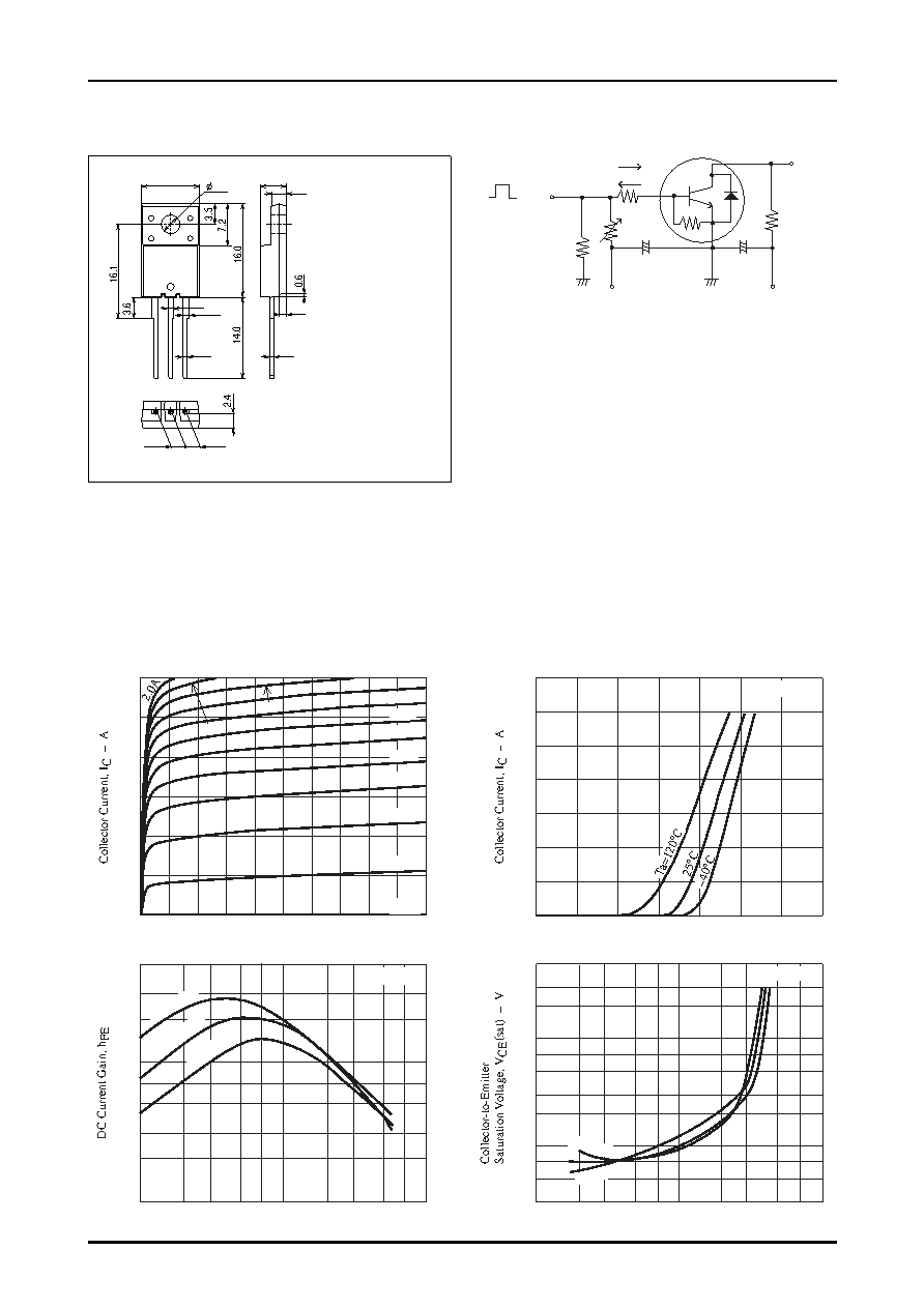

А может и транзисторы Г.
Ни кто не застрахован,с одной помойки питаемся.
Судя по схеме стоит обычный транзистор.
Судя по даташиту он с демпферным диодом и резистором Б-Э

ДА , в даташит то не заглянули! :?
