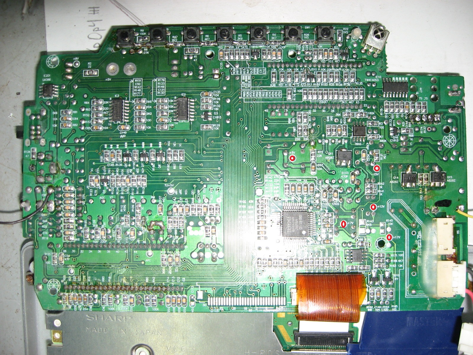

Вчера ,проверил диод.Он исправен .И все остальные рядом тоже.На плате заметил есть контрольные точки по напряжению.В кружочке указаны параметры.И есть как раз эти 7в.Именно там у меня 1,2в.Опять пару раз заработал экран нормально,появилось изображение . Сразу проверил эту контрольную точку и там как положено было 7в. Потом опять все пропало.Начал выпаивать конденсатор С112.Но отвлекли по домашним делам. Сегодня утром включаю.Вообще пропали все напряжения в контрольных точках 5в,7в,12в,15в,17в. И белый экран.Однако.
Вот на фото я выделил красным эти точки.
IMG_0456.JPG [ 924.62 КБ | Просмотров: 1399 ]

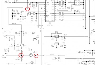

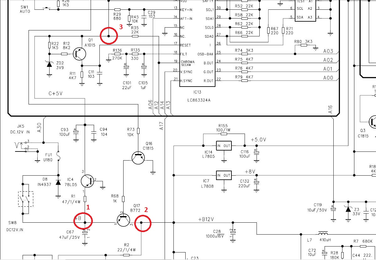

Какие напряжения в отмеченных точках?
450400009.jpg [ 184.33 КБ | Просмотров: 1391 ]
Точка 1 напряжение 12в.
Точка 2 напряжение 7,2в.
Точка 3 напряжение 5в.
