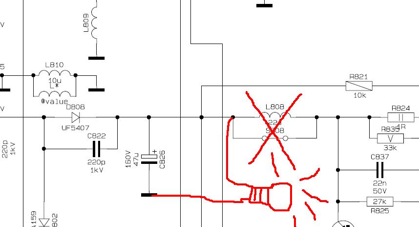

L808 выпаять из схемы(вы уберете нагрузку В+).Лампочку повесить на С826(вы нагрузите В+). Заменить С613. Включить телевизор,лампа должна гореть в пол накала,замерить напряжения на лампе.
Именно так и ни в коем случае лампу не вместо L808.
Пока Все!
Нет не все.Замеры быстренько сюда,и снять их надо в обеих режимах.

FIMA , Ещё раз , для бестолковых- L808- это перемычка , убрал, один вывод от перемычки идёт на прямую на + С826 к нему припаиваю один провод от лампочки , второй то куда?
L808-( L)-'это общепринятое обозначение катушек индуктивности , а по факту это обычная перемычка , это как?
 Заголовок сообщения: Re: VESTEL VR2173TFS
СообщениеДобавлено: 23 фев 2014, 19:08
Второй провод на минус С826. ну или на общий минус,разницы нет

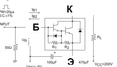

Q603 . который умер
Э К 139ом
Б Э 29ом
Б-К 139 -137, это по цоколёвке как я посмотрел его расположение на плате, новый показывал совсем другие цифры , не записывал.

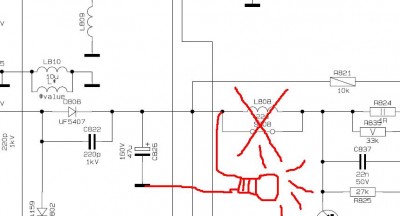

СообщениеДобавлено: 23 фев 2014, 19:20
Лампочка
Лампочка.JPG [ 39.61 КБ | Просмотров: 2824 ]
СообщениеДобавлено: 23 фев 2014, 19:25
Фарик не томи включай! Фима ругаться не будет!

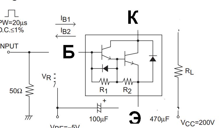

СообщениеДобавлено: 23 фев 2014, 19:58
FARIK писал(а):
Q603 . который умер
Э К 139ом
Б Э 29ом
Сильно он мудреный, этот транзистор.
