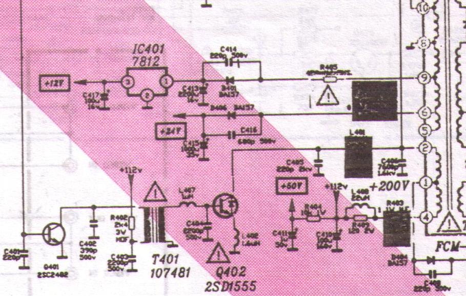

на 40 вывод питалово идёт с начала с канала 12 вольт а потом от +В.
Наоборот с В+
Проверь питание на выводах 6,61,63 видеопроца
Откуда ему там взяться если строка не запускается :?: Зема посмотри схему и поймешь что 12 вольт формирует IC401(7812) а она питается от вторички ТДКС(9вывод). Нет строки -нет 12 вольт в схеме ;)
P.S Я так понимаю что 40 вывод это питание ЗГ , 39 вывод это выход ЗГ

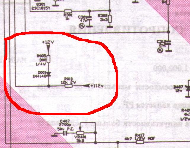

Комментарий к файлу: Идет на 40 вывод проца
питание ЗГ СР.JPG [ 57.43 КБ | Просмотров: 2492 ]
12 вольт.JPG [ 112.19 КБ | Просмотров: 2495 ]
 Заголовок сообщения: Re: MINOKA 1493M Разнос БП
СообщениеДобавлено: 28 ноя 2018, 20:38
Развёртка срочная может и есть только начальная, слабая но достаточная для работы кренки 12 вольт когда появится 12 вольт включается полноценный запуск, это как бы плавный запуск строчки. Кто делал самцы тот знает есть модель ща не помню, включаешь высокого нет, но есть накал кина небольшой, а высокого нет, потому как не работает стабилизатор на 8 вольт питания видеопроца, после его восстановления появляется высокое. Посмотри сам ка диод подключён от цепи 12 вольт, катодом к 112 при подаче 112 вольт он запирается. Как то так но может я и перепутал с другой схемой просто я не дома и не могу глянуть в свой архив, только по памяти.

На С413(питание 7812) и С415(питание СР) в РР И ДР нет напряжения
Завтра осликом буду смотреть что на базе Q401 творится,на его К - 113 вольт в РР -думаю нормально,
