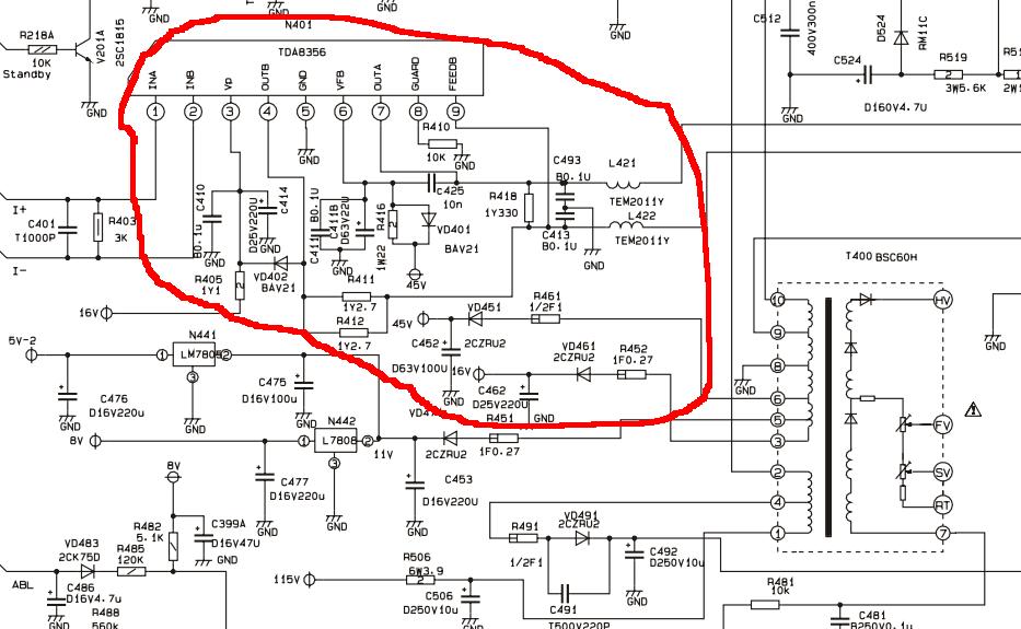

Все электролитические конденсаторы в этом радиусе проверит/заменить
Проверить.JPG [ 94.44 КБ | Просмотров: 2190 ]
кадровая как я понял все менял кроме керамических и пленочных я их не понимаю маркировки какими надо менять не знаю

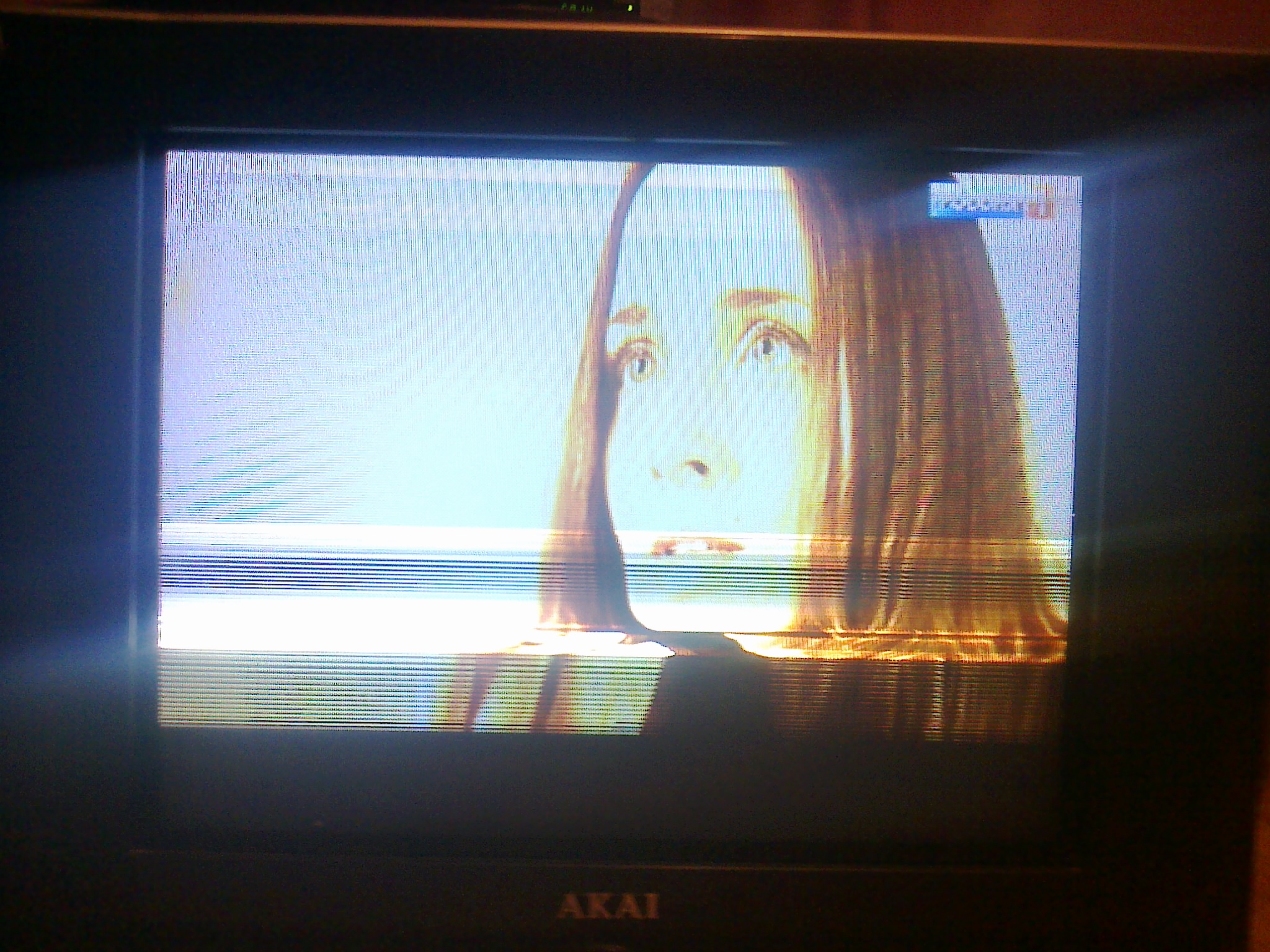

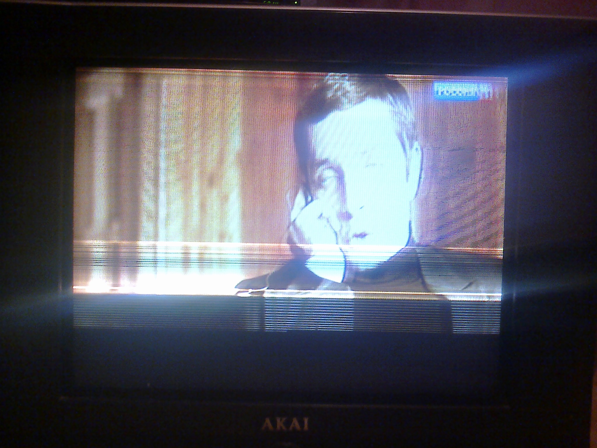

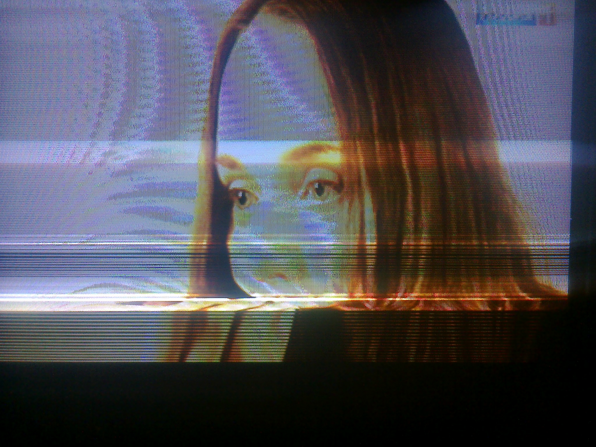

Фото можно
Фото0001.jpg [ 856.69 КБ | Просмотров: 2185 ]
Фото0003.jpg [ 1.1 МБ | Просмотров: 2185 ]
Комментарий к файлу: akai 21ct71fs (шасси EX-1A)
Фото0002.jpg [ 791.61 КБ | Просмотров: 2185 ]
Комментарий к файлу: низ не раскрыт и линии там

сергеи извините не совсем в схемах понимаю а где эти кондеры находятся не могу наити и мерить их при вкл тел или дежурном он у меня сразу вкл как только ножму кнопку павер пульта нет чтобы в дежурном вкл
Находятся в БП

Судя по фото проблемы с кадровой
Дай замер с С452 и С462(находятся на вторичных цепях ТДКС)
