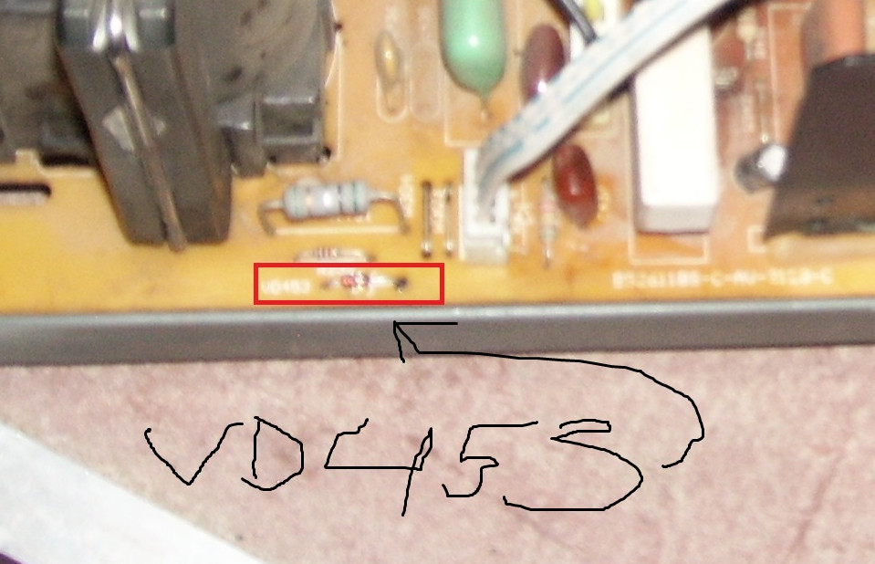

Замена была произведена С563-дутый \ разорвало стабилитрон VD453 на схеме найти не могу,каким заменить не знаю !?!?!
На плате имеется надпись (BS2611BS-C-AV-2108-C) \ Кадровая LA7840

Как же быть со стабилитроном VD453 анод его идет на кондер С231, а катод на R232 далее VD401, R404. Визуально по фото платы телевизора подходит от ERISSON 2107.
Много схем пересмотрел не могу его найти(VD453).
Надо фото выкинуть....

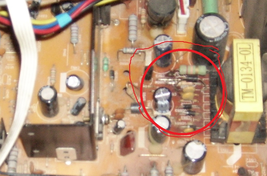

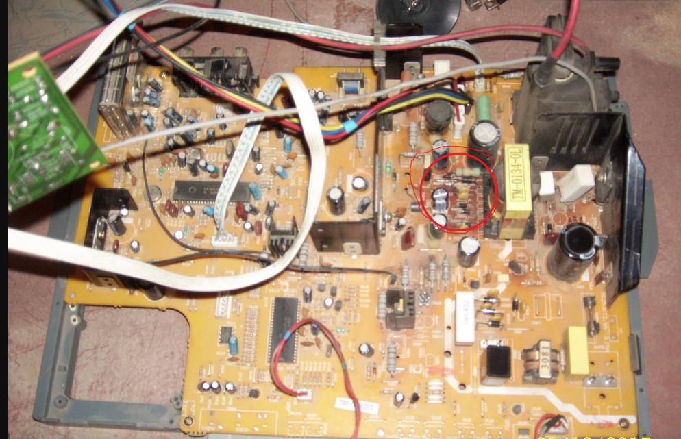

Выделено красным,туда попала субстанция похожая на растаявшую карамельку,которую зачем-то положили на телевизор,последствия потемнения на плате, вздутый конденсатор С563 и взорвавшийся стабилитрон VD453,может и еще что ?
Немного подкорректировал картинки (слишком тяжелые были) и поэтому пояснения:
внешний вид шасси
2017-12-08_212545.jpg [ 218.55 КБ | Просмотров: 3160 ]
подозрительные места
2017-12-08_212524.jpg [ 157.29 КБ | Просмотров: 3160 ]
2017-12-08_212505.jpg [ 131.6 КБ | Просмотров: 3160 ]
