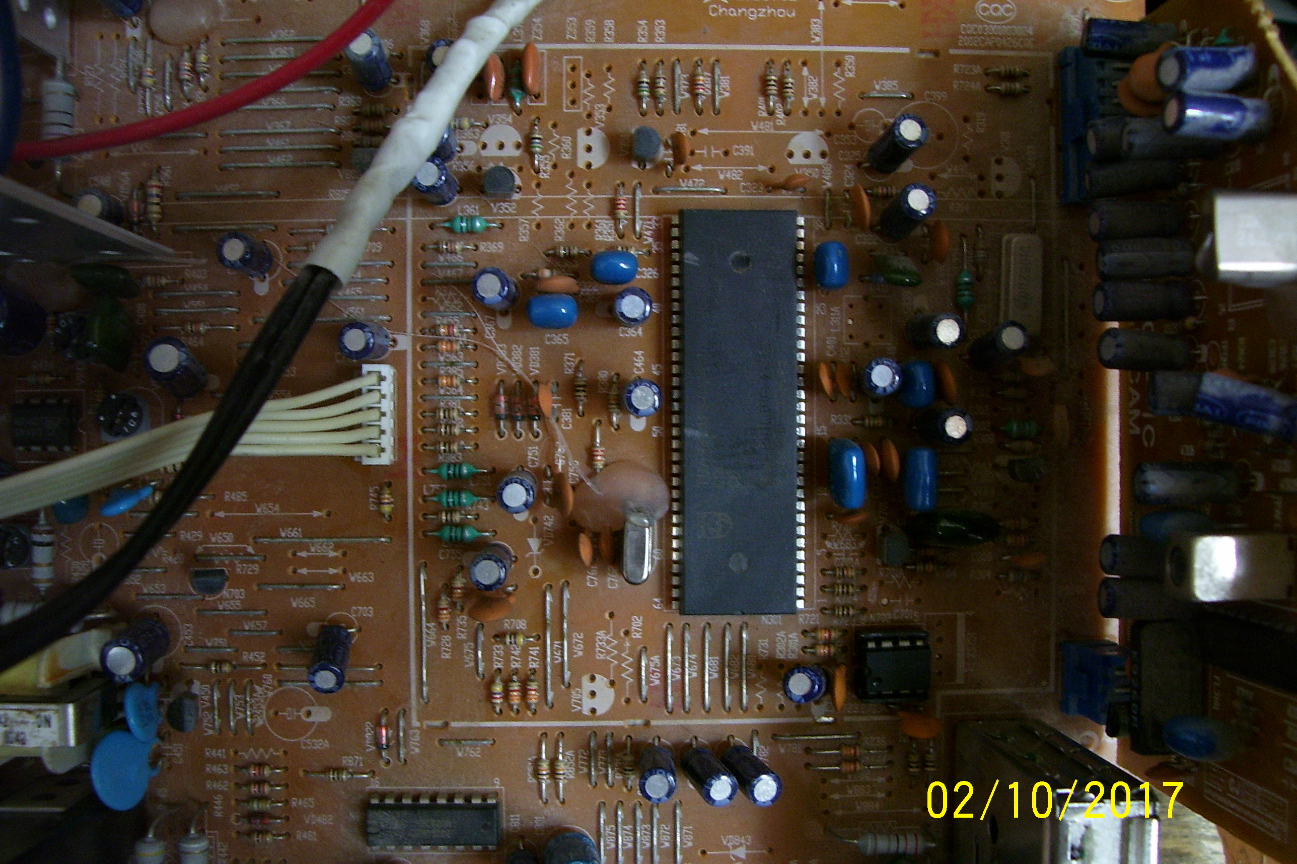

Вот фото платы.
100_2281.JPG [ 1.14 МБ | Просмотров: 2249 ]
