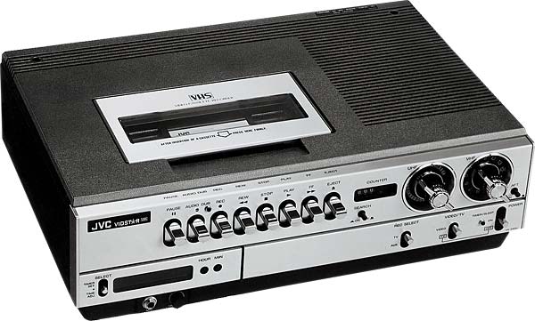

тяжелый ужас
тяжелее чем Электроника ВМ-12? НЕ ВЕРЮ!!! :D :D
Точно говорю, крышки корпуса и те металлические, транс чего только один стоил, маховики массивные, управление у него клавишное, не полностью электронное, на электромагнитах, все из металла так же как и шасси.

Я скинул фото, вот типа такого, только у того крышка была металлическая, в нем уже тогда был таймер для записи но нет ДУ
