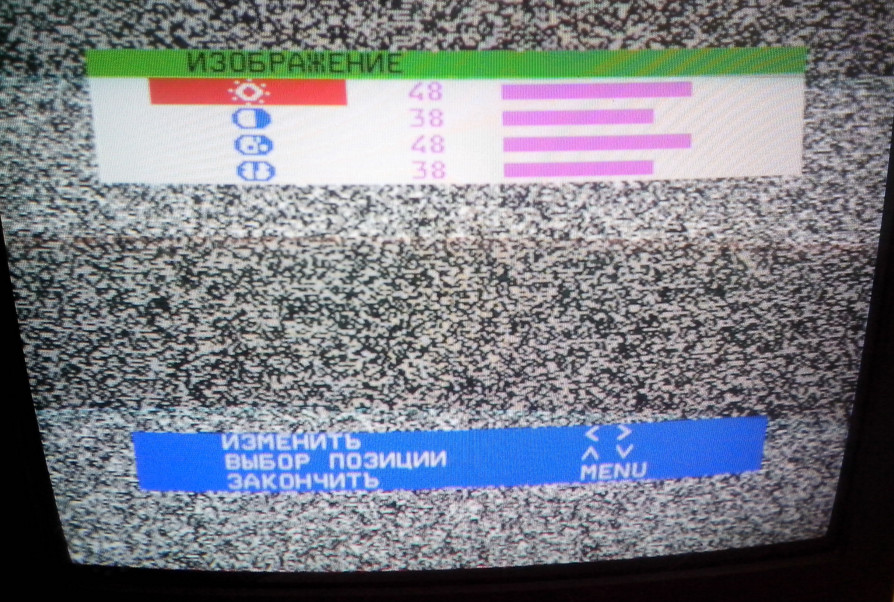

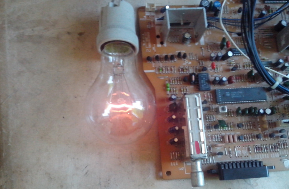

Поставил 2SD2499,лампочка(200ватт) вместо предохранителя,при запуске ярко вспыхивает - тухнет и начинает накаляться после того как накалится лампа только появляется изображение,если при рабочем убирать "скрин" ,лампочка тухнет но при повторном включении не запускается растр пока не добавишь "скрин",соответственно опять загорается (тускло) лампа ,после 5-7ми минут работы тел выключается и опять запускается.Температура 2SD2499,около 40 градусов.

72 диагональ запускал на аналогичную лампу - накала лампочки не было.
По мне так горячую БП смотреть нужно :oops:
СообщениеДобавлено: 19 май 2016, 20:56
а позистор подцеплен? Он дофига берет!
ну все правильно- лампа на себя высасывает
ну и че вообще тогда до телека докопался? вроде все в норме. Ставь предохранитель, убирай лампу и ящик на прогон

Поставил предохранитель.Прогнал два с половиной часа ,температура строчного транзистора 45 градусов,изображение устойчивое без дефектов.На сегодня прогон закончен.
Считаю тему можно закрывать.
