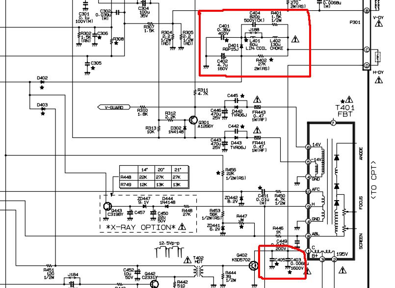

заменил Транзистор на D2499, кондеры не менял. Блок питания уходит в защиту после того как появляется высокое.Пробовал подключать без разъема ОС тогда все норм, но высокого U нет.Замерил сопротивление между красным и синим проводом на разъеме ОС показало 2.5 Ом. между желтым и зеленым 14.2 Ом. Неужели витковое в ОС ? :? :wall:

Проверяй все что весит на коллекторе Q402

Еще раз повторяю шерсти коллекторную нагрузку - отметил красным.Начни с С402,неполярные кондеры только заменой.

P.S Дядя FIMA поругай его , он меня не слушает,вредный зема попался :lol:
1.JPG [ 85.71 КБ | Просмотров: 1289 ]
