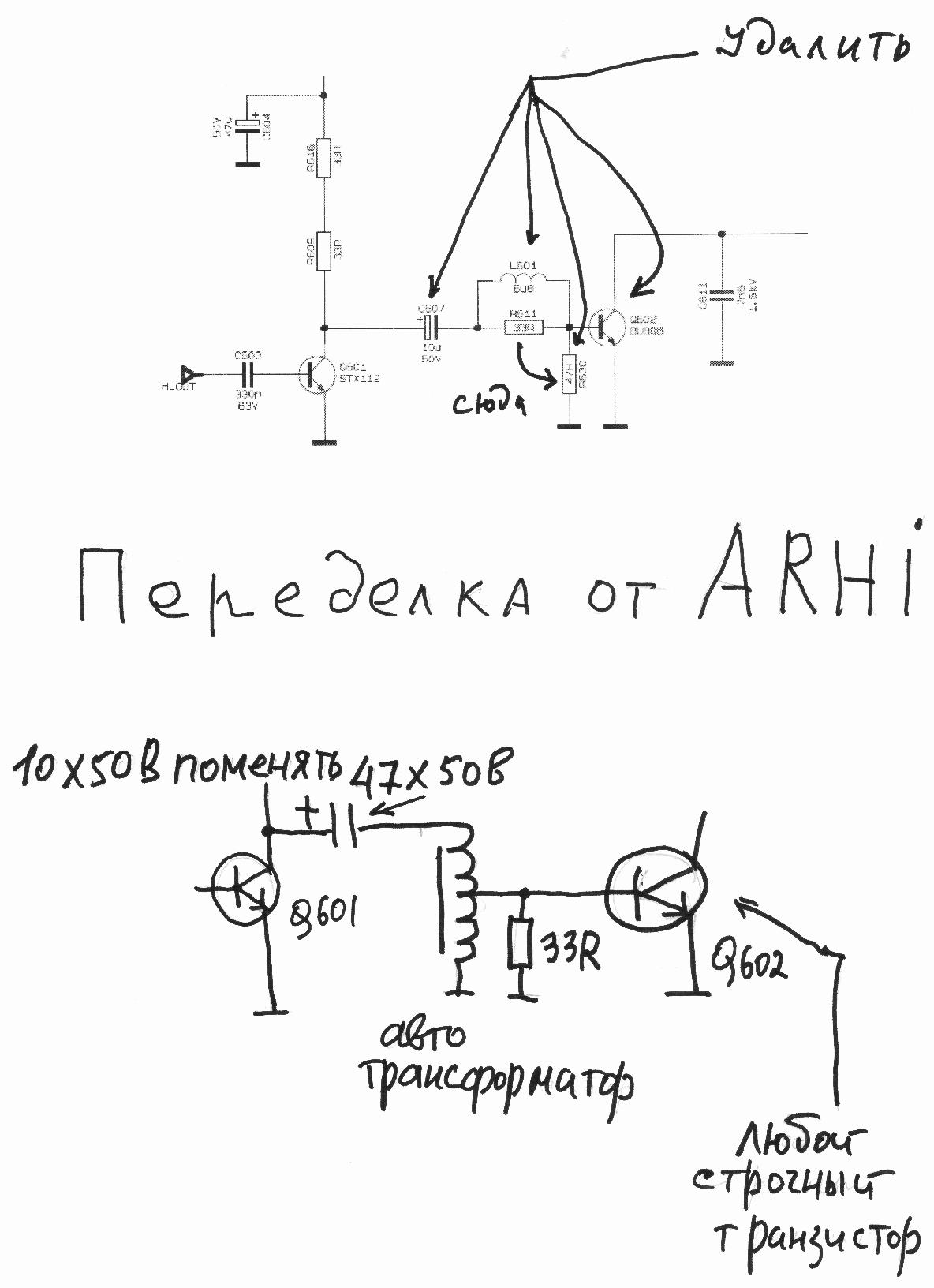

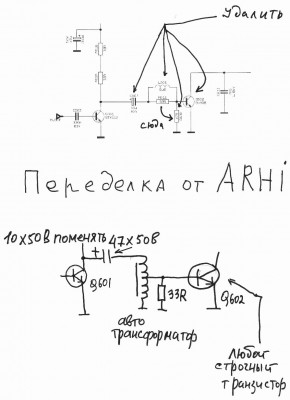

А ты пробовал? Тело не запоминает последний режим и при включении нада нажать на ПДУ или номер канала или джойстик.Для проверки без строки альтернативой нагрузки нужна лампа на 100 ватт.
Всунуть то оно все что угодно и куда угодно можно...

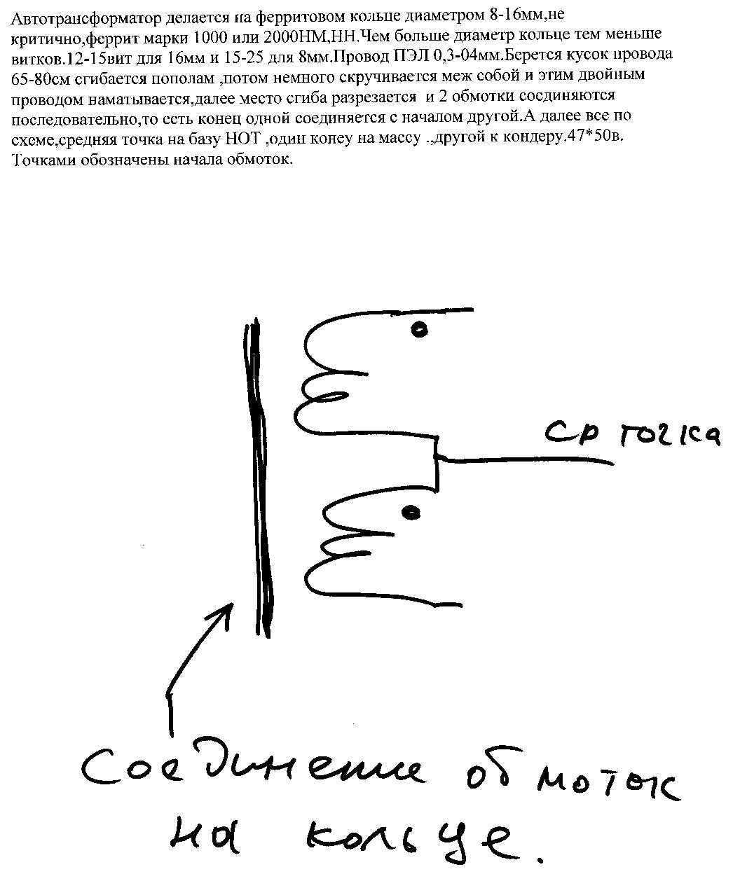

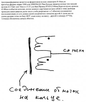

Отсюда подробней.Переделка занимает от силы пол часа в первый раз.Все необходимое есть в этом теле и даже ферритовое кольцо для намотки автотрансформатора.Только наматывать не более 12 витков.
Транзистор нада с демпферным диодом,идеально идет 1803,но я всегда ставлю наш КТ838 и диод.

Я начинаю подозревать в тебе ленивость.
В теле на проводах висят два феррита,бирош оный и мотаешь 12 витков(ВСЕГО 12) двойным проводом.
Затем разрезаешь и соединяешь начало одной с (прости Господи) концом другой.
Где соединил имеешь среднюю точку к базе.
Не пойму на кой изобретать лисапет если он давно есть!!!
Схема пашет изюмительно,НОТ практически холодный и за следующую замену НОТа мона забыть.
Уже больше двух лет я не знаю шо такое BU808DFX,а КТ838 исчо с пол ведёрка осталось.
Я особо не настаиваю,но перебешешь массу вариантов и придешь к этому.

Сделал всё по чертежу.Поменял строчник на TT2206 (просто он новый),попробовал,та же картина горит деж.режим а при нажатии с пульта на секунду загорается зелёный и опять красный.Вскрыл разорвал L808 поставил лампочку на С826,при детальном осмотре выявил поддутый С827 4700х16в,такого не нашлось поставил 2200х35в,в дежурном режиме ломпочка быстро мигает,и еле слышен цокающий звук.Запустил с лампочкой опять на долю секунды появляются напряжения и загорается зелёный,пока пытался мерять напряжения(во время запуска)нагрелся и поддулся С827 и -о чудо запустился на лампочке.
Напряжения С826-116в,С830-12в,С829-10в.
Строчный пока не подключаю.Сначала Найду причину нагрева 4700х16в.
