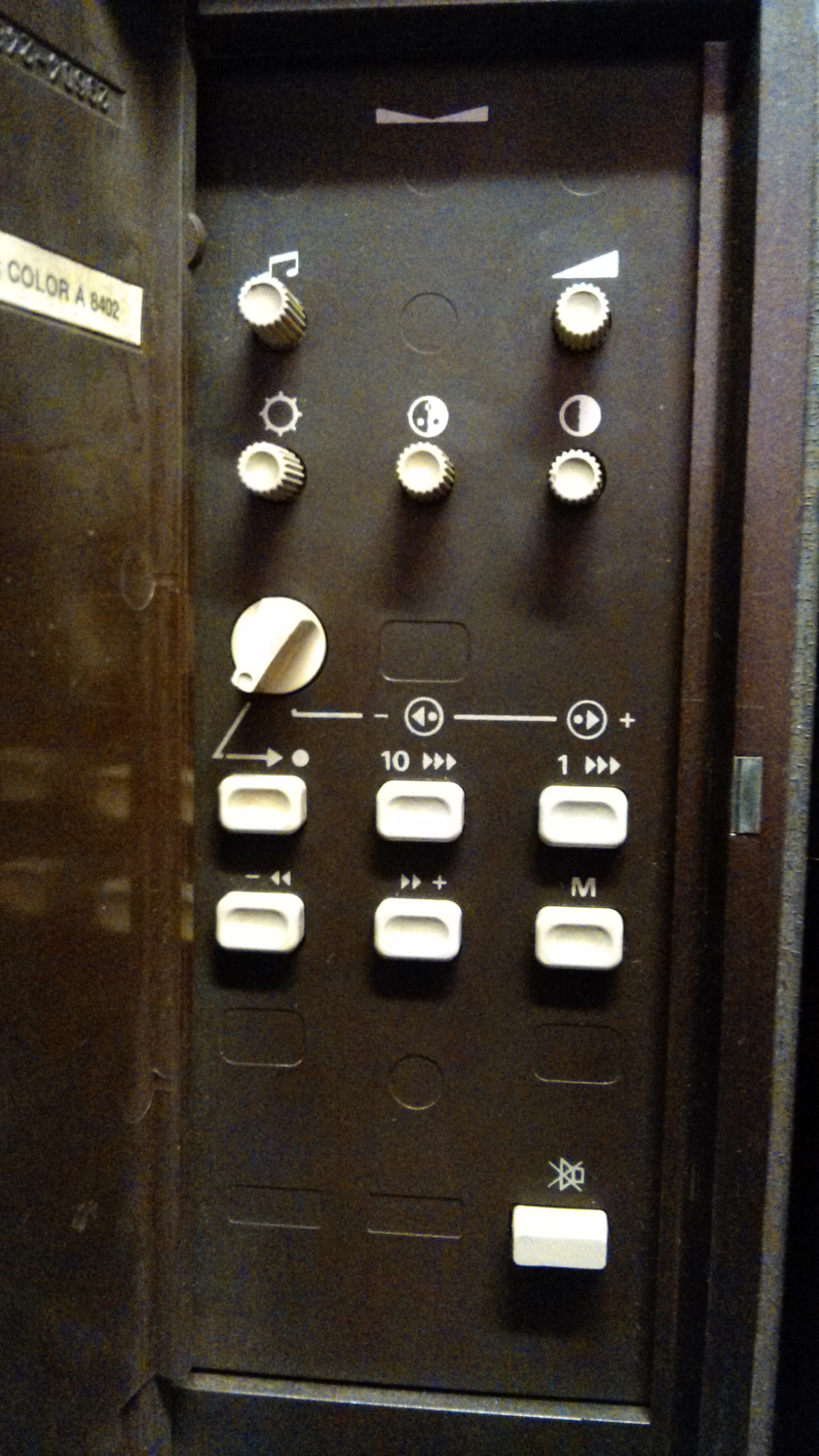

Извините - вместо ПУ вставил опять видеовходы. Теперь фото панели настройки:
GRUNDIG ПУ.jpg [ 1.13 МБ | Просмотров: 601 ]
Пока все. Всем спасибо.

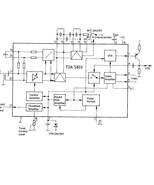

Может кроме сигнала аудио/видео нужно на разъем подать питание - что бы тело видело что к нему подключились. :oops:
3,7,8 вывод :? коммутация сигналов ?
Управление видеовходом.JPG [ 31.35 КБ | Просмотров: 597 ]
