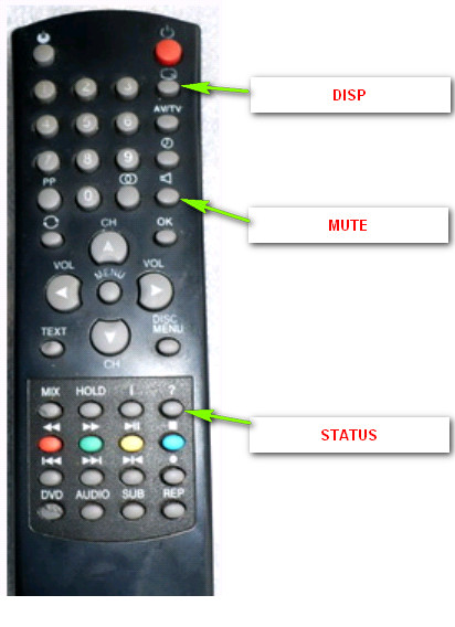

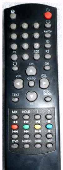

Пульт нашёл, но легче не стало.
497789110.png [ 132.28 КБ | Просмотров: 1023 ]
Объясните, где тут DISP где STATUS а где MUTE
Тел. включается только от Р+ или цифровых кнопок, на ON (верхняя слева не реагирует) а вот от OFF (верхняя справа) идёт выключение.
Пульт чужой, для попробовать ставить перемычки стрёмно, не загубить бы.
2015-10-10_135309.jpg [ 48.76 КБ | Просмотров: 1020 ]
Хотя насчет STATUS я маленько сомневаюсь
Хотя вообще у меня насчет сервиса другая информация была: DISP, MENU, MUTE, TIMMER
