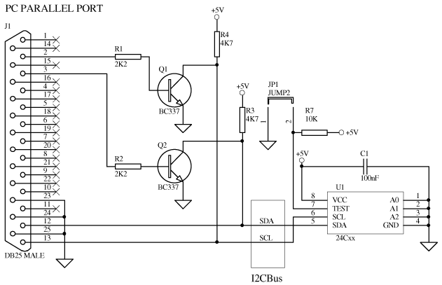

СообщениеДобавлено: 31 авг 2015, 20:04
Да по сути- любой программатор это всего лишь набор перемычек. :)
Смотри по схеме PONY под 25-ти пиновый выход:
shema.gif [ 16.07 КБ | Просмотров: 789 ]
Там всего-то 6 контактов задействованы, остальные в воздухе висят.
У тебя есть схема твоего программатора? Ну в смысле которым сейчас пользуешься?

Благодарю за подробное разьяснение!!! надо перевести разводку с 25пин на 9пин , когдато уже делал ,надо вспоминать или посмотреть дневник записей и схем попробуем .к томуже есть схемы программаторов и с LTP и COM портом .
