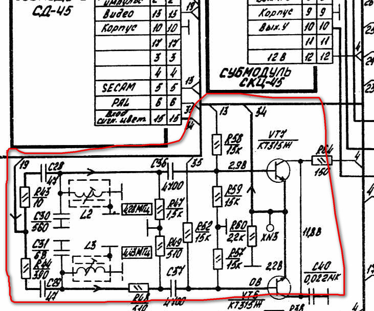

Что меня смущает, то что принудительный секам подается 12 В, а про пал ничего не сказано.

Русским языком по белому написАли шо ДЛЯ КАЖДОГО МЦ РАЗРАБАТЫВАЛСЯ СВОЙ ДЕКОДЕР.
У тя два варианта искать деколер для своего МЦ или искать МЦ для декодера.

Пипец какой-то.... :ugeek: Уже пять сказали что нельзя: на этом декодере часть необходимых элементов отсутствует (они на основной плате находятся).
Если есть желание собрать в отдельном виде всю вот эту часть которая на картинке обведена, то может что и выйдет.
2015-02-15_155954.jpg [ 127.17 КБ | Просмотров: 701 ]
