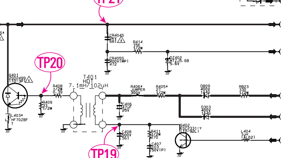

А насчет кондера ничего не путаешь? может быть CR404? он по номиналу как-то больше похож...
2015-01-23_132821.jpg [ 73.68 КБ | Просмотров: 2598 ]
Если он был битый то проверяй стабилитрон DZ402 и резистор R414

СообщениеДобавлено: 23 янв 2015, 11:08
Ниче не понимаю... :? Схема видимо отличается....
Если с коллектора на общий то это конденсатор обратного хода, он там как дополнительный установлен на регулировку размера и такой небольшой разбег в номинале сильно не скажется.
