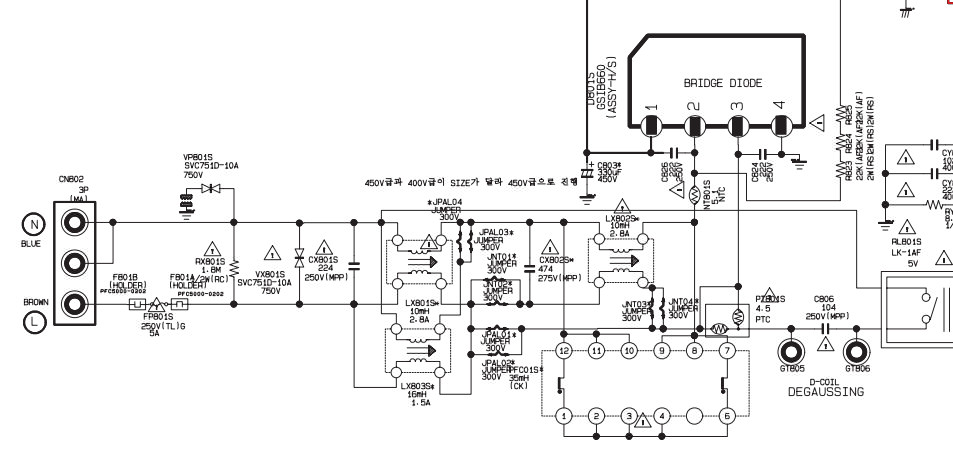

Ну вот тебе кусок схемы:
2014-12-18_234653.jpg [ 80.05 КБ | Просмотров: 835 ]
сетевое напряжение должно поступить на диодный мост (выводы 2 и 3), там оно выпрямится и потом попадет на конденсатор С803.
На входе у мостика напряжение есть? (переменное там должно быть! )
