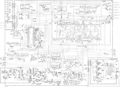

Пришлось клеить, корявенько, но сойдет :D

Добрый день, Великий ТелеМастер!
Замеры по схеме выдали такие результаты:
На сетевой банке C507 - 320V стабильно.
По точкам:
B1-127V - 130V
B2-23V - 24.5V (но здесь, мне кажется, отклонение в пределах нормы)
B3-200V - 155V (а здесь уже перебор, точнее, недобор)
B4-26V - 26.1V
B5-13V - 13.1V
причем, добавление(подтыкание) кондера на B2 лишь слегка изменило картинку муара.
Все кондеры выглядят достаточно прилично, без намеков на беременность (см.картинку).
Также произведены замеры по точкам на самой плате, их на схеме нет, но, вроде, соответствуют выходам диодов:
VD552+19V - +24.5V
VD554+24V - +26.5V
VD555+180V - +153V (тот же недобор напряжения) - и вот тут совсем непонятно, ведь должно было соответствовать точке B3-200V!
Исходя из вышеизложенного, терзают смутные сомнения, а в блоке питания ли дело и его кондерах? Можно ли его отключить от нагрузки по линии B3-200V для проверки? Далее эта линия идет на плату кинескопа, на модуляторы, если не ошибаюсь. Возможна ли в этом районе такая просадка напряжения?
Спасибо!

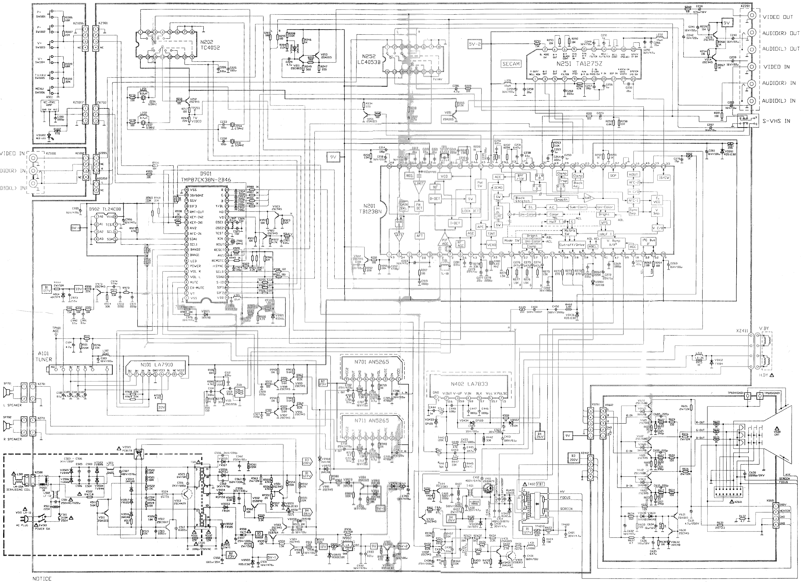

Блок питания.
2014-12-20_123809.jpg [ 242.9 КБ | Просмотров: 1072 ]

Oleg-Luty писал(а):
VD555+180V - +153V
скорее всего здесь проблема и кроется. Замени емкость по этому выходу и давай замеры.
