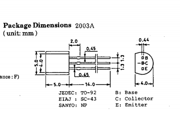

На q502 85! вольт на коллекторе. И еще что интересно по datasheet база слева, а транзистор на плате стоит (на плате буква Е нарисована - эмиттер). И получается как он стоит на эмиттере скачет напруга 0-1 в.
Комментарий к файлу: с2909
c2909.png [ 20.67 КБ | Просмотров: 1647 ]
С какого перепуга она слева?
База справа ! Эмиттер весит на земле.
Огласи марку установленного НОТ (строчного транзистора)!
