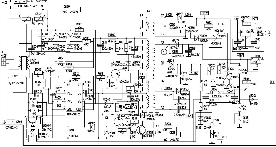

В общем так: вот схема БП (из того архива что в первом посте был)
2014-06-23_194418.jpg [ 147.5 КБ | Просмотров: 2058 ]
давай замеры что делается в точках:
1. C831 (должно быть +130)
2. С836 (должно быть +13)
3. С841
4 С822
 Заголовок сообщения: Re: Rolsen C21sr74nt
СообщениеДобавлено: 23 июн 2014, 17:01
Сообщения: 374
Откуда: Миллерово
место жительства: Миллерово
1. C831 (должно быть +130) - 133 в
2. С836 (должно быть +13) - 11 в
3. С841 - 9 в
4 С822 - 13 в
СообщениеДобавлено: 23 июн 2014, 17:18
Тут вроде все в порядке, хотя емкости можно попробовать подкинуть.
Ладно, поехали дальше: интересно почему на ТДКС-ке напруги скачут (может опять не там измерял...).
давай замеры:
1.С 708
2. С 709
3. С 710
4. С711
