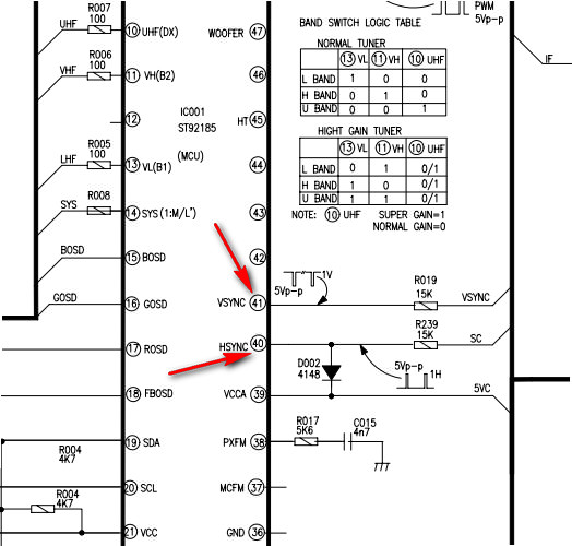

Ksandr писал(а):
До ремонта я его включал. показывал так же
видимо давно уже с прошивкой глюк.
Ksandr писал(а):
может проблема с питанием на какой-нибудь микрухе?
не похоже.
Графика формируется в процессоре (там специальный знакогенератор есть) из двух импульсов: строчного и кадрового.
3s10_fragment.JPG [ 55.54 КБ | Просмотров: 2019 ]
никаких дополнительных регулировок по этим цепям нету. Так что у тебя на данный момент два варианта: или лезть в сервисный режим или попробовать осциллографом проконтролировать что там с импульсами делается.
Ksandr писал(а):
я вообще в телеках не очень шарю
насколько я понял и осциллографа у тебя нету. пробуй через сервисный режим.
Только если будешь что-то там менять- запоминай предыдущие значения!

Тут несколько вариантов , или сбой в прошивке что возможно из за проблем с питанием или изменение длительности строчного импульса HSYNS , но так как осциллографа нет и пользоваться им не умеют проверить это нельзя, но можно проверить всю цепь прохождения этого сигнала от строчного трансформатора до процессора проверить всё что к ней подключено , может и сам процессор виноват , если что то с импульсами то скорей всего и сервисное меню будет кривое ,а в обще для начала нужно перепрограммировать память , но так как у товарища нет опыта все это делать то как бы не вышло еще хуже , тогда ему только и остается что в в сервисе пробовать , а если не поможет тогда лучше ничего не трогать до поры до времени
