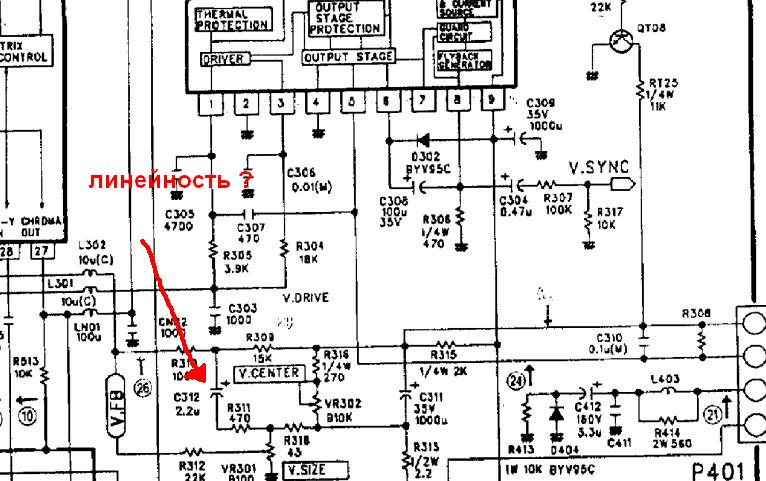

По кадровой- рой емкости в обвязке микросхемы все подряд. На линейности маленький кондерчик там был (2,2 мкФ кажется)-лучше просто его замени не глядя

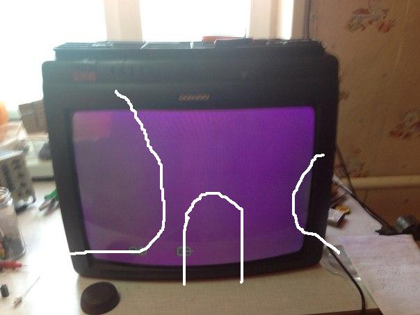

Ура.........! Сделал ! Заменил С311 и растр стал нормальный.Звук есть,изображение есть.Только один косяк: в режиме AV(соответственно и в режиме ТВ) на фиолетовом зеленые пятна. Позистор при включении щелкает,сопротивление петли 11.6 ом.Как проверить есть ток на петле,что просто ткнуть мультик вместо петли(с петлей) и в момент включения посмотреть? Подскажите направление поиска неисправности. Петля странная, идет сверху по краю кинескопа, потом проходит под горловиной кина а не по краю низа кинескопа.Такая и должна быть ? Придется размагничивать вручную? Девайс для размагничивания дают, да и FIMA рассказывал как его сделать.
Комментарий к файлу: Этот кондер ?
Линейность.JPG [ 81.92 КБ | Просмотров: 1443 ]
Комментарий к файлу: Зеленые пятна
Телек.jpg [ 28.66 КБ | Просмотров: 1443 ]

Проц шо менялся? Может в сервисе нужно выровнять.С линейностью как?
В этом шасси нет сервисного режима на сколько я помню
Такая и должна быть.
Очень похоже, что да. Я магнитом иногда отводил пятна в сторону, полностью не убирались, но хоть какой то эффект, хотя конечно лучше петлю использовать.

А телевизор зачем вверх ногами поставил? :shock: :shock:
Кстати: у Фунаёв был прикол- они вверх ногами и на боку работать не хотели- сразу пятнами разноцветными покрывались! :!:
СообщениеДобавлено: 07 фев 2014, 19:25
Сюрьёзно :D а я хотел спросить почему он перевернут, но постеснялся.
СообщениеДобавлено: 07 фев 2014, 20:09
Да ладно прикалываться над ламером, как делал телек,в этом положении и оставил.Или вам видео прислать как я его переворачиваю, чтобы посмотреть уйдут пятна или нет. Хоть паржоте! :lol:
