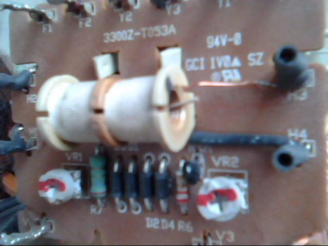

на ОС на плате сверху там написано [3300Z-T053A] катушка с одной стороны греется, пожелтела, может её перемотать ?
что-то ни разу я такого не встречал :? это РЛС вроде....
Посмотри, может контакт на ней плохой.
ssobaka33 писал(а):
напряжение на C871 прыгает от 111V до 66V
дефект похож на перегруз по ТДКСу: КЗ по выходам, проблема с ОСкой, цепи по ОСке или сам транс
123.jpg [ 31.91 КБ | Просмотров: 1706 ]

хм... прикольно...
а вот насчет перемотки... сказать честно я что-то даже и параметров её не знаю- ни разу с ничем подобным сталкиваться не приходилось. А ОСки другой нету чтобы подкинуть?
