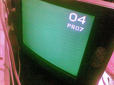

HITACHI C21330S SHASY ТОЧНО НЕ ЗНАЮ W3AR ИЛИ MCL437F
Комментарий к файлу: ЗДРАВСТВУИТЕ ПРОБЛЕМА С ТЕЛЕВ ХИТАЧИ ТАК КАК Я СМОТРЮ ВАШИ РЕМОНТЫ ВЫ ХОРОШИИ СПЕЦИАЛИСТ НЕ ПОМОЖИТЕ РЕШИТЬ ВООБЩЕМ ТАК ПОЛ ЭКРАНА ЕЛИ ЕЛИ СВЕТИТСЯ С ГОРИЗОНТАЛЬНЫМИ ПОЛОСАМИ СКРИН ВЫКРУТИЛ НА ВСЮ В МЕНЮ НЕ РЕГУЛИРУЕТСЯ НЕ ЯРКОСТЬ НЕ КОНТРАСТ В ДЕЖУРКЕ МИГАЕТ СВЕТОДИОД ПО 2 РАЗА ПОСТОЯННО В РАБОЧЕМ МИГАЕТ ПЯТЬ ИЗ ИНСТРУМЕНТОВ ТОЛЬКО ТЕСТЕР И ПАЯЛЬНИК ЛИТЫ ВСЕ МЕНЯЛ НА КАДР ПРИХОДЯТ 15В И 45В ЧТО МОЖЕТ БЫТЬ

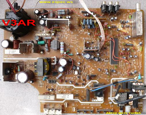

Может V3AR
Шасси V3AR.jpg [ 80.17 КБ | Просмотров: 4772 ]

да похожа на нее что делать где копать посоветуите нет это точно она один в один
В смысле, яркость СКРИНОМ не убавить?

ЯРКОСТЬ СКРИНОМ УБАВЛЯЕТЬСЯ Я ИМЕЛ ВВИДУ ЧЕРЕЗ МЕНЮ НЕ РЕАГИРУЕТ И ПОСТОЯННО НА САМОМ НУЛЕ ЯРКОСТЬ КОНТРАСТ НЕ РАБОТАЮТ МЕНЯЛ КИН ТАЖЕ БАСНЯ ВИДЕОСИЛИТЕЛЯХ ПК 220В ЕСТЬ 430В НА УСКОРЯЮЩЕМ
