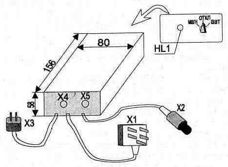

Для удобства пользования устройством включатель питания SA1 установлен трехпозиционный. Это позволяет включать магнитофон, не включая схему автомата при прослушивании записи.
В схеме применены резисторы типа С2-23; конденсаторы С1, С2 типа К73-16В на 100 В, СЗ — К52-1 на 6 В, С4 — К50-24 на 63 В; реле К1, К2 типа РЭС9 РС4.524.200; переключатель SA1 типа ПГ2-18-ЗП4Н. Штекер Х1 — стандартный телефонный, Х2 — широко используемый в бытовой радиоаппаратуре для передачи звуковых сигналов, ХЗ — сетевая вилка любого типа, гнезда Х4, Х5 типа Г4,0 или аналогичные.

При настройке схемы может потребоваться подбор резистора R6. Для контроля работы автомата используется светодиод HL1, который светится при включении питания автомата и гаснет при снятии трубки с телефона (при этом включается контактами реле К1.2 сетевое питание магнитофона).
