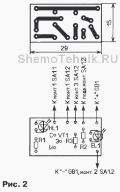

Все детали устройства, кроме батареи и переключателя, монтируют на печатной плате из односторонне фольгированного стеклотекстолита толщиной 1... 1,5 мм, чертеж которой показан на рис. 2. Ее устанавливают в пластмассовый корпус, например, в мыльницу прямоугольной формы, там же размещают батарею питания. Для светодиода и переключателя на передней панели делают отверстия.

Налаживание устройства заключается в подборке резисторов R2, R3, которые определяют ток через светодиод EL1, а значит, и яркость его свечения. Ток более 60 мА устанавливать нецелесообразно, поскольку яркость свечения светодиода EL1 увеличится незначительно, а энергопотребление при этом возрастет.
