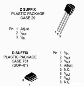

Нам понадобится микросхема LM 317 ( если нам стабилизировать ток до 1 А ) и LM317L ( стабилизация тока до 0,1 А ).
lm317
lm317
Обозначения на рисунке
Vin – вход напряжения
Vout – выход Adjust  вход для регулировки.
LM 317 – стабилизатор с регулируемым выходным напряжением. Минимальное напряжение 1,25 В ( при подсоединении Adjust на массу «напрямую» ) и до входного напряжения, минусуя наши 1.25 В.
