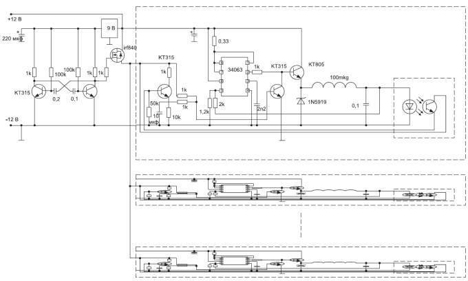

Функциональная схема фары показана на рис. 5.
С выхода фотоприемника импульсы, пропорциональные освещенности светодиода, через детектор огибающей (R, С) управляют работой ГУН, который в свою очередь управляет яркостью светодиода. Предусмотрено внешнее управление светодиодом — например для режимов «псевдоближний» и «псевдодальний».
Принципиальная схема действующего макета фары показана на рис. 6.
