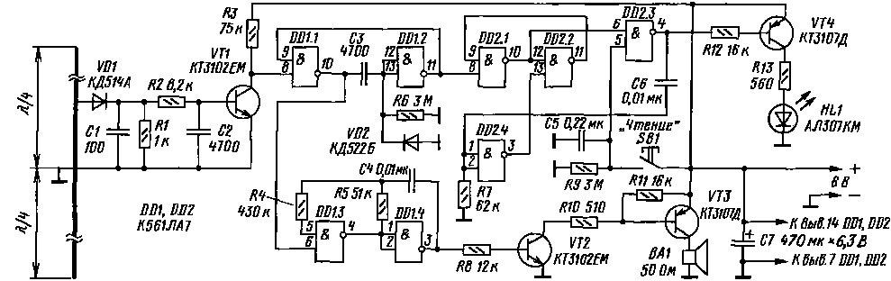

Схема детектора сотовых телефонов
детектор излучения сотового телефона
Амплитудным детектором СВЧ колебаний служит диод VD1. Если амплитуда принятого сигнала достаточно велика, выходное напряжение детектора откроет транзистор VT1 и на выходе одновибратора DD1.1-DD1.2, возникнет импульс высокого логического уровня, которые разрешат работу мультивибратора DD1.3-DD1.4). Пакет усиленных транзисторами VT2 и VT3 импульсов воспроизведется головкой ВА1 как громкий щелчок. Так прибор отреагирует на выход сотового телефона в эфир даже на очень короткое время.

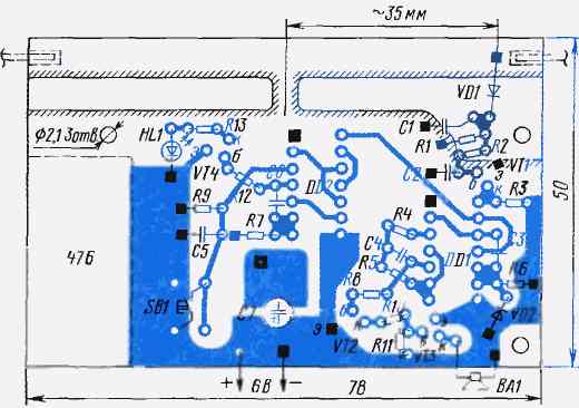

Печатная плата прибора показана на рис. 2. Ее изготавливают из двустороннего фольгированного стеклотекстолита толщиной 1,5 мм. Фольга со стороны установки деталей использована в качестве общего провода и экрана, из нее же образован антенный вибратор. Соединения выводов деталей с общим проводом показаны зачерненными квадратами. Квадратом со светлой точкой в центре — проходящая сквозь плату перемычка, соединяющая с общим проводом минусовый вывод конденсатора С7.
Все резисторы — МЛТ-0,125. Конденсаторы С1 — КД-1, С2—С6 — КМ-6 или К10-176, С7 — любой оксидный подходящих размеров с возможно меньшей утечкой (она не должна сказаться на общем энергопотреблении прибора). Светодиод HL1 — любой, имеющий достаточно яркое свечение при токе 7...8 мА. Звукоизлучающая головка ВА1 — любая сопротивлением 50 Ом.
Очень важный элемент — диод VD1 — должен иметь возможно меньшую собственную емкость. Вот некоторые из подходящих по параметрам и конструкции диодов (в скобках указана их емкость при нулевом смещении): 2Д926А (0,35 пФ), АД516А (0,5 пф), АД516Б (0,35 пФ), КД413А, КД413Б (0,7 пф), КД417А (0,4 пФ), КД514А (0,9 пф).

Сигнал сотового телефона LX677 Ericsson частотой 860 МГц надежно принимается на "печатный" вибратор прибора с расстояния 0,15 м. При необходимости длину антенны можно увеличить, припаяв к концам вибратора гнезда от штыревого разъема, как показано на рис. 2. В них вводят отрезки жестких проводов нужной длины. Для диапазона 900 МГц — приблизительно 35 мм, для 450 МГц — 110 мм. Для удлинителей потребуются небольшие отверстия в боковых стенках корпуса.

Корпус прибора можно склеить из ударопрочного полистирола, его размеры — 85x57x25 мм.
