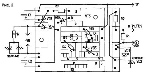

Устройство собрано на печатной плате из одностороннего фольгированного стеклотекстолита. Плата (рис.2) выполнена методом прорезания изолирующих канавок. Детали монтируются с этой же стороны платы (выводы отгибаются, хорошо заслуживаются и припаиваются к фольге). Площадки под R1, R2, VD1, VD2 отделены от остальной схемы зазором шириной 7 мм для защиты от пробоя. Терморегулятор помещается в
подходящий пластмассовый корпус. На ось регулировочного резистора R6 необходимо одеть ручку из изоляционного материала.
