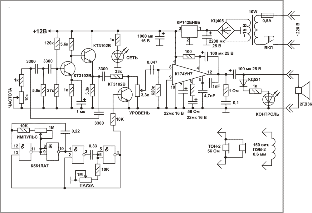

Путём проб и ошибок, из-за недостаточной информации, был создан ниже описанный прибор. Как оказалось, микровибрации действительно способствуют улучшению функционирования почек -через пару недель применения  прибора начал выделяться  песок из почек.  По ощущениям товарища, и впоследствии других людей, было определено, что наиболее эффективным  является импульсное воздействие частотой  2 .. 3 кГц.  Прибор состоял из генератора   синусоидальных колебаний, узла формирования импульсного воздействия - колебания должны излучаться не непрерывно, а прерывисто, с длительностью импульса  и паузы в пределах  0,5 .. 3 сек  и  устанавливаться индивидуально, по ощущениям пациента, через 20 минут после начала процедуры.
Мощность прибора  должна быть не менее 2 -3 Вт, что и было реализовано в приборе "Гранит". Вот его схема:
схема прибора для лечения мочекаменной болезни
 аппарат для лечения мочекаменной болезни схема
  Нагрузкой  прибора  являлись два параллельно включенных  высокочастотных  громкоговорителя  2ГД36,  которые с помощью бандажа прижимались  к области почек. Через короткое время о существовании  прибора "Гранит"  узнал лечащий врач товарища и мне пришлось изготавливать ещё несколько устройств.  Лечение прибором  стало дополнением  к  лекарственным процедурам и автору пришлось изготавливать маленькую серию приборов для клиник. Впоследствии был разработан прибор с повышенной до 10 Вт  выходной мощностью со ступенчатым автоматическим изменением частоты воздействия в пределах 2 - 3 кГц  и дополнительным магнитным облучателем,  который  представлял  собой бескаркасную катушку, намотанную на  временную оправку - литровую стеклянную банку.   Катушка  по кольцу обмотана изоляционной лентой  и имеет шнур из двойного провода длиной 2 м  с разъёмом на конце.  Путём эксперимента было определено, что использование пульсирующего магнитного поля способствует уменьшению болей в суставах при артрите и даже лечению внутренних органов. Катушка прикладывается к больному месту и включается прибор на 1 .. 2 часа в день.  В настоящее время выпускается  широко разрекламированный прибор виброакустического воздействия "Витафон", который состоит из микроконтроллера, вырабатывающего серию непрерывных сигналов с изменяющейся в широких пределах частотой.  После ознакомления с аппаратом  у автора возникли серьёзные сомнения в его эффективности, т.к. нагрузкой являются обыкновенные телефонные капсюли, а выходная мощность не превышает 100 мВт.  В кабинетах физиотерапии, в настоящее время,  широко стали использоваться магниторезонансные  приборы для  лечения болей различного происхождения.  Нагрузкой являются рамки диаметром около 25 см, подключенные к усилителю мощностью около 20 Вт  и настроенные в резонанс.  Схемотехника промышленных приборов существенно отличается от схемы "Гранита", но автору приятно, что он стоял у истоков  создания таких устройств  и, возможно, повлиял на их широкое распространение.
