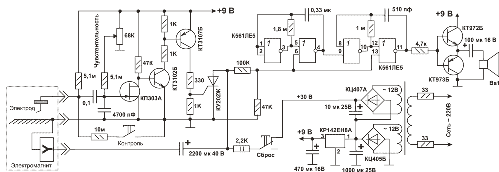

Схема электронной ловушки для животных
электронная ловушка схема
Схема состоит из высоко чувствительного  усилителя,  реагирующего не на абсолютное изменение сопротивления в цепи приманки, а на быстрый скачок. Это необходимо для устранения  ложных срабатываний при ухудшении изоляции в цепи контрольного электрода.
При прикосновении животным приманки  усилитель выдаёт импульс запуска тиристора, который разряжает накопительный конденсатор 2200 мк на электромагнит,который и закрывает дверку ловушки.
Включается прерывистая звуковая сигнализация, предупреждающая о поимке.
Проверку срабатывания ловушки и сигнализации проводят путём нажатия кнопки "контроль".
Схема питается от электрической сети. Для получения повышенного напряжения для питания электромагнита применяется силовой трансформатор с двумя обмотками на ~12В. За счёт применения накопительного конденсатора сила тока в цепи электромагнита достигает нескольких ампер при маломощном трансформаторе.
