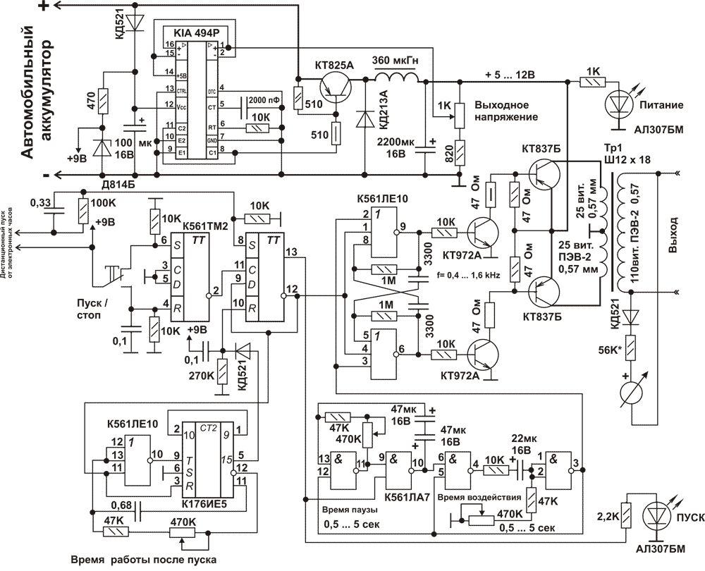

Прибор, который автор назвал «Пчёлка-1», запускается от контактов обычного электронного будильника на одной батарейке. Будильник устанавливают на 4 часа утра, а время работы прибора устанавливается переменным резистором.
Схема устройства для сбора пчелиного яда
устройство для сбора пчелиного яда схема
На лицевой панели прибора также имеются регуляторы длительности импульса воздействия и паузы, а также регулятор выходного напряжения, которое можно контролировать с помощью миниатюрного стрелочного индикатора.
Прибор состоит из  регулируемого источника питания  на микросхеме KIA494,  который предназначен для регулировки выходного напряжения в пределах  60 ... 100 В, симметричного мультивибратора на микросхеме К561ЛЕ6  и выходного каскада на транзисторах КТ837Б, нагруженных на повышающий  трансформатор.  Для ограничения времени работы  преобразователя напряжения схема  содержит реле времени на микросхеме К176ИЕ5.  Преобразователь  работает в прерывистом режиме,  формируемом узлом на микросхеме К561ЛА7.  К сожалению, за давностью лет у автора не сохранился чертёж печатной платы, поэтому при повторении конструкции придётся всё разрабатывать заново.
Очень важный момент в схеме- это дроссель в регулируемом источнике питания. От качества его изготовления зависит КПД схемы. В качестве сердечника  можно использовать  импульсный трансформатор от блока питания телевизоров 3УСЦТ или аналогичный. Очень  важно, чтобы магнитопровод  имел  щелевой зазор примерно 0,2 ... 1,0 мм  для предотвращения насыщения при больших токах.  Количество витков зависит от конкретного  магнитопровода и может быть в пределах 15 ... 100 витков провода  ПЭВ-2  2,0 мм.   Если количество витков избыточно, то  при работе схемы  в режиме номинальной нагрузки будет слышен негромкий  свистящий звук.
