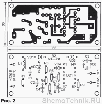

Все детали сигнализатора, кроме светодиода и звукоизлучателя, смонтированы на печатной плате, изображенной на рис. 2. Готовое устройство размещено в просторном корпусе сетевого фильтра-удлинителя "Sven Platinum". Автор настоятельно не рекомендует приобретать широко распространенные сейчас удлинители с корпусами и, тем более, основаниями розеток из легко воспламеняющейся термопластичной пластмассы, например полистирола.
