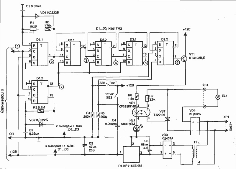

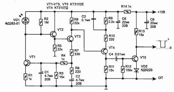

Устройство состоит из приемника ИК-импульсов (первый рисунок), и блока управления (второй рисунок). В качестве приемника можно взять любую из типовых схем, применяемых в телевизорах для ДУ. Узел управления собран на трех КМОП микросхемах и состоит из формирователя широких импульсов (D1.1), селектора двухсекундного временного интервала (D1.2) и двоичных счетчиков на элементах триггеров D2...D3. Кнопки SB1 и SB2 позволяют включать и выключать нагрузку без пульта ДУ.

Индикатором срабатывания последнего триггера (D3.2) является свечение светодиода HL1.

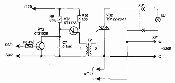

Оптронный ключ VS1 обеспечивает электрическую развязку блока управления от сети 220 В, что позволяет получить хорошую устойчивость схемы к помехам. Вместо оптрона оконечный каскад управления лампой можно выполнять на обычном симисторе по схеме, показанной на рисунке.

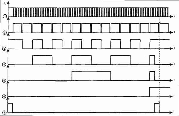

Ниже приведены диаграммы напряжений в контрольных точках, поясняющие работу блока управления. В начальный момент подачи питания на схему, цепь из элементов C4-R5 обеспечивает установку триггера в D3.2 в исходное состояние (лог. "0" на выходе 1).
При нажатой кнопке на пульте ДУ из приходящих пачек импульсов на входы элементов D1.1 и D1.2 формируются более широкие. Триггер D1.2 через 2 с обеспечивает установку счетчиков D2, D3.1 в исходное состояние (формирует импульс обнуления на выходе D1/12).
Схема устройства не критична к выбору деталей и их номиналы могут отличаться от указанных на 30%. Все постоянные резисторы применены типа МЛТ, подстроенный R1 — типа СП4-1. Неполярные конденсаторы типа К10-17, электролитические СЗ и С5 (для приемника С1, С2 и С5, Сб) типа К53-16. Диоды КД522 можно заменить любыми импульсными. Стабилизатор напряжения D4 (импортный аналог 78L12) заменяется более распространенным из серии КР142ЕН8Б.
Трансформатор Т1 типа ТП112-8-1, но также подойдет любой из тех, что применяется в отечественных телевизорах для питания в дежурном режиме или в игровых приставках типа ДЕНДИ. Необходимое напряжение вторичной обмотки — 15...20 В, и ток — не менее 10 мА.
При подключении вместо оптронного ключа симистора, импульсный трансформатор Т2 выполняется на ферритовом кольце типоразмера К16х10х4 мм марки М4000НМ1 или М2000НМ проводом ПЭЛШО диаметром 0,18 мм и содержит в обмотке 1 — 80 витков, 2 — 60 витков. Перед намоткой острые грани сердечника необходимо закруглить надфилем, иначе они прорежут провод и будет замыкание между обмотками.

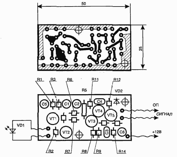

Конструктивно все устройство собрано в корпусе с размерами 110х88х44 мм. Печатная плата приемника ИК-импульсов помещается в экран из медной фольги, что необходимо для исключения влияния помех.
Для монтажа схемы блока управления использована универсальная макетная плата, а соединения выполнялись проводами. Приставка проверена в работе с пультами ДУ от импортных телевизоров разных фирм — АКА1, SAMSUNG, PANASONIC. Но так как у каждого пульта свое соотношение между длительностью кодовой посылки и интервалом, для четкого срабатывания переключения может потребоваться подстройка схемы резистором R1 (или подбора номинала конденсатора С1).
