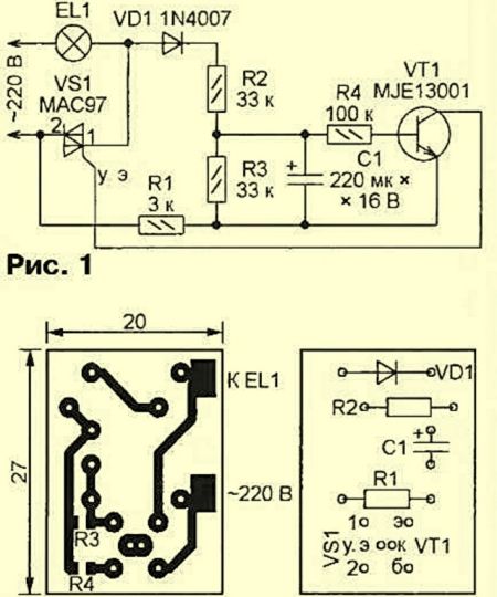

Схема устройства которое поможет продлить жизнь лампы накаливания показана на рисунке:
Это устройство подает ток на лампу ступенчато- сначала половину и лишь затем полностью. Время задержки- примерно пол-секунды и поэтому глазу почти не заметно.
По деталькам: имистор МАС97 надо заменить более мощным ВТ137 или ВТА12-600, но лучше ставить его сразу - надёжнее будет.
Транзистор MJE13001 можно заменить на совдеповский КТ940А (их найти проблем не составит- они использовались в отечественных телевизорах).

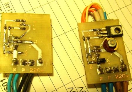

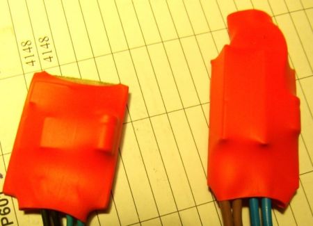

Если максимально минимизировать устройство применив SMD элементы, то тогда можно вообще спрятать всю конструкцию в термоусадочную трубку и разместить прямо в люстре (или возле выключателя), как вот на этой фотографии, которую я нашел на сайте radiostroi.ru
Правда, идеального в нашем мире все равно ничего не бывает: хотя и используется симметричный тиристор, переменное напряжение он все равно немного "калечит", так что лампочка будет маленько мерцать...
