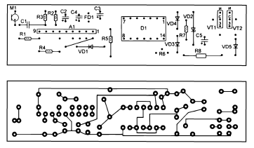

Большинство деталей расположено на печатной плате из фольгированного стеклотекстолита. На рисунках приведены схемы расположения дорожек и деталей. Рисунок на плату нанесен ручным способом с помощью линейки и маркера для письма на компакт-дисках. Сначала фольгированный слой обезжиривают, затем его нужно немного зашлифовать мелкой шкуркой («нулевкой»). После этого заготовку нужно подложить под бумажную схему платы и тонким шилом слегка накернить места расположения отверстий. Далее, отверстия нарисовать маркером, а потом пользуясь линейкой и тем же маркером соединить эти отверстия согласно схеме расположения дорожек.
Травление в растворе хлорного железа. Смыть с дорожек краску маркера можно одеколоном или любым растворителем для лаков и красок (одеколоном смывается легче и чище) Далее, — просверлить отверстия и приступать к монтажу.
