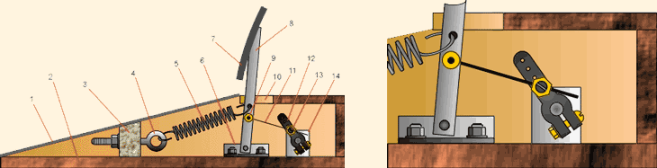

Педали для компьютера
Основа модуля "педали" делается аналогично модулю руля из 12мм фанеры с поперечиной из твердой древесины (3) для крепления пружины возврата. Пологая форма основы служит подставкой для ног. Стойка педали (8) сделана из 12мм стальной трубки, к верхнему концу которой крепится болтами педаль. Через нижний конец стойки проходит 5мм стержень, который держит педаль в монтажных кронштейнах (6), прикрученных к основанию и сделанных из стального уголка. Поперечина (3) проходит через всю ширину педального модуля и надежно (должна выдерживать полное растяжение пружин) приклеивается и привинчивается к основанию (2). Пружина возврата (5) крепится к стальному винту с ушком (4), который проходит через поперечину прямо под педалью. Такая конструкция крепления позволяет легко регулировать натяжение пружины. Другой конец пружины цепляется к стойке педали (8). Педальный потенциометр установлен на простом L-кронштейне (14) в задней части модуля. Тяга (11) крепится к приводу (12) на втулках (9, 13), позволяя сопротивлению вращаться в диапазоне 90 градусов.

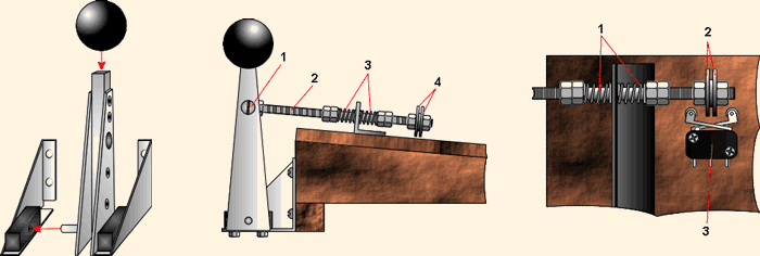

Ручка переключения передач для компьютера

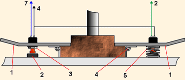

Рычаг коробки передач представляет собой алюминиевую конструкцию, как на рисунке слева. Стальной стержень (2) с нарезанной резьбой крепится к рычагу через втулку (1) и проходит через отверстие, просверленное в Г-образном кронштейне на основании модуля руля. С обеих сторон отверстия в кронштейне на стержень установлены две пружины (1) и затянуты гайками так, чтобы создавалось усилие при движении рычага. Две большие шайбы (4, 2) располагаются между двумя микровыключателями (3), которые прикручены один на другом к основанию. Все это хорошо видно на рисунках снизу.
Ниже на рисунке показан альтернативный механизм переключения передач - на руле, как в болидах формулы 1. Здесь используется два маленьких шарнира (4), которые установлены на ступицу колеса. Рычаги (1) крепятся к шарнирам таким способом, чтобы они могли двигаться только в одном направлении, т. е. к колесу. В отверстия в рычагах вставляются два маленьких выключателя (3), так, чтобы при нажатии они упирались в резиновые подушечки (2), приклеенные к колесу и срабатывали. Если выключатель имеет недостаточно жесткое давление, то возврат рычагов можно обеспечить пружинами (5), установленными на шарнир.

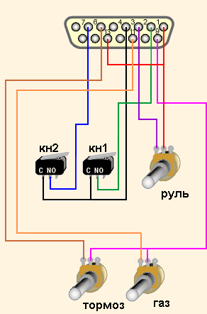

 Немного о том, как работает потенциометр. Если снять с него крышку, то можноустройство потенциометра увидеть, что он состоит из изогнутой токопроводящей дорожки с контактами А и С на концах и бегунка, соединенного с центральным контактом В (рис 11). Когда вал вращается против часовой стрелки, то сопротивление между А и В увеличится на то же самое количество, на какое уменьшается между С и В. Подключается вся система по схеме стандартного джойстика, имеющего 2 оси и две кнопки. Красный провод всегда идет на средний контакт сопротивления, а вот фиолетовый (3) может быть подключен на любой из боковых, в зависимости от того, как установлено сопротивление.
  С педалями не так все просто. Поворот руля эквивалентен движению джойстика влево/вправо, а нажатие педалей газ/тормоз соответственно - вверх/вниз. И если сразу нажать на обе педали, то они взаимно исключат друг друга, и ни какого действия не последует. Это одно-осевая система подключения, которую поддерживает большинство игр. Но многие современные симуляторы, типа GP3, F1-2000, TOCA 2 и т.д., используют двух-осевую систему газ/тормоз, позволяя применять на практике методы управления, связанные с одновременным использованием газа и тормоза. Ниже показаны обе схемы.

  Перед соединением с компьютером, необходимо проверить электрическую цепь, чтобы не возникло короткого замыкания. Здесь потребуется измерительный прибор. Проверяем, что нет контакта с питанием +5v (иголки 1, 8, 9 и 15) и землей (4, 5 и 12). затем проверяем, чтобы был контакт между 4 и 2, если нажать кнопку 1. Тоже самое между 4 и 7, для кнопки 2. Далее проверяем руль: сопротивление между 1 и 3 уменьшается, если повернуть колесо влево, и увеличивается, если вправо. В одно-осевой системе сопротивление между иголками 9 и 6 уменьшится, когда нажата педаль газа, и увеличивается, когда нажат тормоз.
